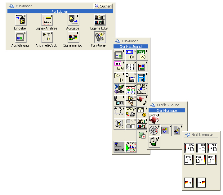

Datei von PC1 nach PC2 transportieren
Date verschieben würd ich mit der Funktion Verschieben machen. Die findest du im Menue:
Funktionen | Datei I/O | Fortgeschrittene Dateifunktionen | Verschieben.
Im angefügten Bild siehst du wo du einige VIs findes mit denen du Standartformate von Bildern Laden und Anzeigen kannst.
Kannst ja mal dein bisheriges Programm hier reinstellen.
vieleicht können wir dan besser helfen.
