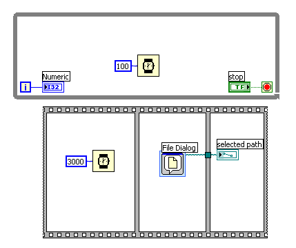

Moin Moin,
ich möchte den User dazu zwingen, vor dem Start der Messung eine Datei für die Messwerte anzugeben.
Hierfür würde ich gerne den Dateiauswahldialog (Windows like) von LabVIEW aus öffnen.
Ich habe aber bisher in den Eigenschaftpunkten hierzu keine Möglichkeit gefunden.
Kann mir da jemand weiterhelfen?

Dateiauswahldialog per LV aufrufen
FileIO-Palette -> Advanced Palette -> Filedialog-ExpressVI
MfG, Jens
Hallo Jens,
das ist im Prinzip schon genau das was ich brauche, jedoch bleibt bei diesem Filedialog-Express-VI die Abarbeitung des LabVIEW Programms stehen, bis die Dateianwahl abgeschlossen ist. Da aber bis zu 8 Messungen quasi parallel laufen können, ist das unglücklich.
Bisher verwende ich das "Dateipfad Bedienelement", welches das Programm nicht anhält. Leider habe ich aber bisher keinen Weg gefunden, die "Suchen Schaltfläche" programmgesteuert zu betätigen.
Wie dir das folgende kleine Bsp zeigt, ist dem nicht so, der Filedialog unterbricht doch nicht den Ablauf anderer parallel laufender Prozesse?!
Lv80_img
Sonstige .vi  TestFiledialog.vi (Größe: 42,3 KB / Downloads: 285)
MfG, Jens

Hallo Jens,
ja, da hast du natürlich recht.
Ich muss da glaub ich noch ein wenig an der Struktur meines Programmes arbeiten.
