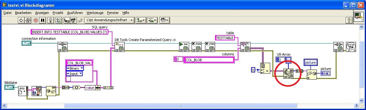

Dateien in SQL Datenbank ablegen
kann mir jemand sagen wie das Vi heist, welches ich im untenstehenden Screenshot von Tia markiert habe?
Hab es gefunden...
Database Variant To Data.vi
Kann mir jemand sagen wie ich die SQL Query gestalten müsste um die eingelesene Datei in einen bestimmten Datensatz zu schreiben? Irgendwas mit WHERE ID = 'idvariable' ?
Funktioniert INSERT dann nicht mehr? Ich denke UPDATE ist geeigneter um eine bestehende Zeile zu aktualisieren?
