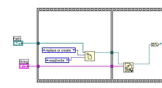

Ich habe ein Problem mit der Vergabe von Dateinamen bei der Speicherung eines Textes/einer Tabelle.
Ich bekomme einen Text und will diesen speichern. Der Dateiname und der Pfad wird auf dem Front Panel eingegeben. Leider ist es so, dass er die Datei nicht einfach speichert, sonder jedes mal das Browserfenster aufmacht und mich fragt, wo ich die Datei hinspeichern soll bzw. wie sie heißen soll. Das habe ich aber schon auf dem Front Panel festgelegt.
Ich bin trotz langen rumprobierens auf keine Adequate Lösung gestoßen. Bitte helft mir.
Es soll kein Browserfenster aufgehen. LabVIEW soll die Datei einfach speichern.

Hallo
so vielleicht?
Peter

DOCH, Du hast dieses vi!!! Ich habe doch einfach dein gepostetes vi genommen und bloß oben die Dialog-Eingänge entfernt. Schau Dir Dein Blockdiagramm an und mein Bild und ändere das mal so...

Entschuldigung, ich hab gedacht, dass Speicher-VI ist ein anderes.
Vielen Dank für die Hilfe, es hat funktioniert.
