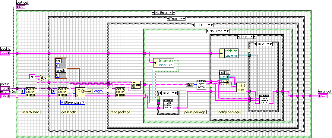

die Idee ist flgende:
mein Parser soll die Daten entweder von der seriellen Schnittstelle oder von einer Datei nehmen und parsen. Das erste ist schon drin, aber für das zweite brauche ich VIs, die mir die Datei "stückweise" auslesen.
So, jetzt die Frage:
welches Datei-Lese VI passt hier am besten? Ich will also in meinem Parser entweder VISA Lesen ODER Datei Lesen VI einsetzen, die Funktionalität soll sich dabei nicht unterscheiden (in C/C++ würde man dazu sagen "Die Funktionsschnittstelle ist gleich").
eg
05.09.2007, 20:44
Daten Lesen von unterschiedlichen Quellen
Hab es gelöst. Mit:
Get File Position -> Read Text File -> Set File Position (Ausgabe des Get File Position + Bytes To Read).
Gruß, eg
