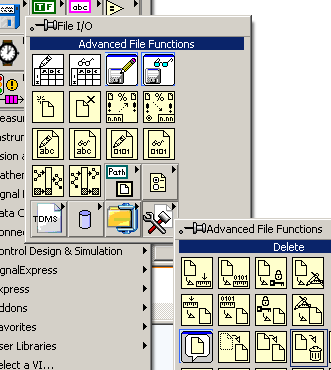

wärend meines Programmablaufs werden in eine Datei txt und jpg Dateien gespeicher. Beim Beenden des Programms soll der gesamte inhalt der Datei gelöscht werden.
Kann mir eines sagen wie das Löschen des Dateinhaltes geht?

Du kannst mit dem Open File VI die Datei einfach ersetzen.

Bei den Advanced-File-Functions gibt es auch eine Delete-Funktion:
Sollte bei dir ähnlich aussehen.

Jens, die Datei soll bleiben, er will nur den Inhalt leeren (wozu man die Datei noch braucht verstehe ich nicht).

Hatte ich schon auch gelesen, aber der Vollständigkeit halber wollte ich Delete nicht unerwähnt lassen.
