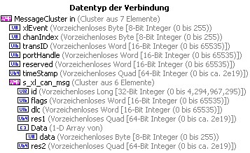

Ach ja: das MessageCluster hat folgende Struktur:

astraios_ schrieb:Ach ja: das MessageCluster hat folgende Struktur:
Hmm, ja, ganz ohne ist das nicht, wenn du das FrontPanel des SubVI zum debuggen auch noch geöffnet offen hast, dann bist du schon bei 1000 Elementen im Array nahe einer Katastrophe. Je nachdem, wie das aufrufende VI aufgebaut ist, bekommst du mitunter ziemlich massive Probleme. Das wundert mich nicht. Lass dir etwas einfallen ...

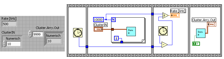

13.04.2006, 21:25
Daten an Array anhängen über SubVI sehr langsam
Habe Für Dich ein superschnelles Sub-VI zum Einsammeln deiner Daten erstellt, eine Komplettlösung also, wie es hier an sich nicht die Regel sein sollte. Gleichzeitig (Als Bild) eine Schaltung, mit der Du die erzielte Rate testen kannst. Du must natürlich noch Deinen Clustertyp einsetzen, ich hatte keine Lust, dein JPG in LabVIEW umzusetzen. Da mein Cluster nur aus einem Element beteht, schätze ich, daß Du statt 500kHz nur nach 50kHz erreichen wirst. Rückmeldung über die ereichte Rate wäre schön.
Das Grundprinzip ist, daß überflüssiges Updaten von Variablen vermieden wird, und daß die Datenspreicherung in Shift-Registern wesentlich schneller ist als in normalen Variablen.
Edit: Vergiß den Draht in dem "i" im Bild
Sonstige .vi  Datacollect71.vi (Größe: 20,86 KB / Downloads: 322)
Super! Vielen Dank für Deine Mühe! Mit meinem Cluster schaff ich eine Rate von um die 150k.
Das hilft mir wirklich weiter. Bin erst seit 2 Wochen am Werkeln mit LV - da fehlt's noch ein bisschen an Erfahrung, um die Daten sinnvoll hin und her zu schaufeln Wink
Also nochmal vielen Dank!

@ Lucki
Was bringt das Anschliessen des "i" in der For-Loop ?
Gruss, Eugen
18.04.2006, 10:30
@eugen
gar nichts, und weil ich nicht Lust hatte das Bild zu verbesseren hatte ich dieses hier in den Text hineingeschrieben:
[quote]Edit: Vergiß den Draht in dem "i" im Bild
