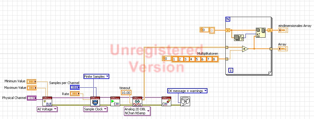

Liebe Forumler,
ich beschäftige mich seit kurzem erst mit LabVIEW und habe folgendes Problem. Ich lese 8 Kanäle (Spannungen) mit DAQmx read ein und bekomme dann ja ein 1d Waveform Array ausgespuckt. Nun muss ich meine Kanäle aber noch mit Kalibrationsfaktoren versehen (unterschiedliche). Wie kann ich die Waveform in der Richtung anpassen bzw. multiplizieren? Dann muss ich einzelne Känäle miteinander addieren bzw. zusammenfassen, wie geh ich da am besten vor? Und als letzte Frage, wie kann ich die resultierenden Messwerte in ein (Ergebnis-)Array hintereinanderschreiben lassen?
Danke für Eure Tipps,
Gilligan!

Daten aus DAQmx read weiterbearbeiten
Hmm, ich weiss nicht ob ich dich richtig verstanden habe, aber so könnte es klappen.. gruss
