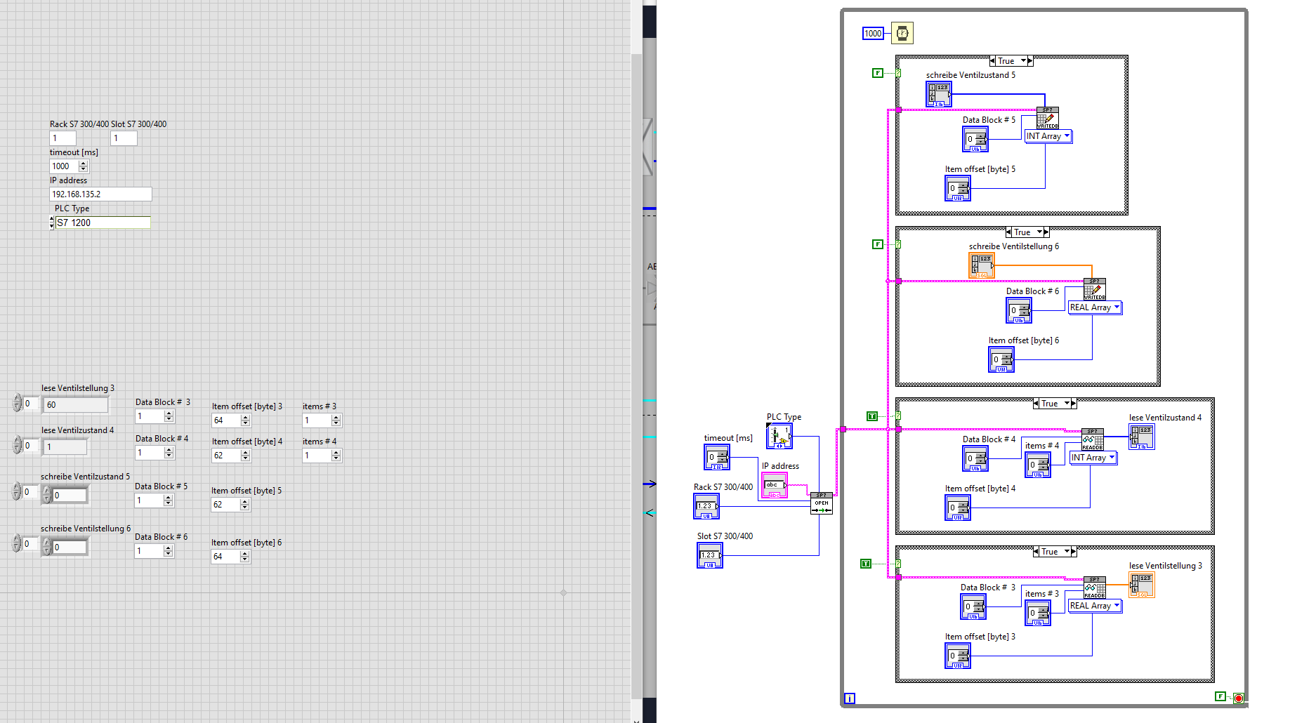

Über LabVIEW möchte ich zwei Ventile steuern, die an der SPS angeschlossen sind. Die Ventile haben den Zustand 0 (Auto) und 1 (Hand). Bei Handbetrieb kann die Ventilstellung in % eingegeben werden. Der Zustand wird über Integer-Werte geschrieben bzw. gelesen. Die Ventilstellung wird über Real-Werte geschrieben bzw. gelesen. Bei dem einen Ventil klappt alles super. Ich kann die Befehle lesen und schreiben. Bei dem anderen Ventil will es einfach nicht funktionieren. Ich kann zwar Zustände und Ventilstellungen lesen aber es lässt sich einfach nicht steuern. Ich muss dabei erwähnen, dass wir über eine Visualisierung in spidercontrol ebenfalls die Temperaturen und Drücke visualisiert werden und die Ventilstellungen auch dort gesteuert werden können. Dh wenn ich in spidercontrol etwas ändere sehe ich es im LabVIEW und wenn ich in LabVIEW etwas ändere sehe ich es in spidercontrol. Was mir aufgefallen ist, wenn ich den Zustand des Ventils auf 1 (Hand) durch LabVIEW umstellen will, dann springt der Wert in spidercontrol immer zwischen Auto/Hand jede Sekunde, wenn ich den Zustand auf 0 (Auto) stelle, dann bleibt der Wert konstant. Wenn ich in spidercontrol den Zustand auf 1 (Hand) stelle und in LabVIEW den Wert schreiben möchte, dann bekomme ich folgende Fehlermeldung:

Ich habe den Offset und alles weitere richtig eingestellt (habe mittlerweile die Informationen von unserem Anlagenbauer bekommen). Ich finde es sehr komisch, dass ich die Real-Werte der Ventilstellung in LabVIEW lesen aber nicht schreiben kann und dass der Zustand des Ventils immer zwischen zwei Zuständen springt wenn ich diesen in LabVIEW ändern möchte. Ich habe das Gefühl, dass irgendetwas LabVIEW daran hindert den Zustand und die Ventilstellung zu schreiben. Wie gesagt, bei dem anderen Ventil funktioniert alles ganz normal ...
Habt ihr da vielleicht eine Ahnung an was das liegen könnte?

Wenn man wüsste, auf welchen DBs und auf welchen Bereichen deine Lese- und Schreibwerte liegen und was du in LabVIEW programmiert hast
Typische Ursachen für Fehler 6015 sind:
1) Es wird wirklich in einen Datenbereich geschrieben/gelesen, der im Datenbaustein nicht definiert ist
2) Beim Datenbaustein wurde die Datenbaustein-Optimierung nicht deaktiviert

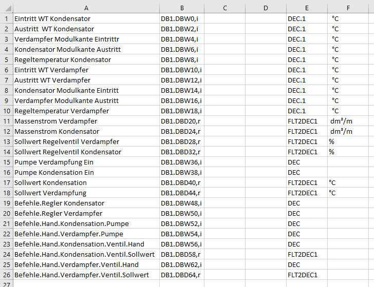

im Anhang findest du zwei Screenshots in denen du ein Beispiel-VI siehst, sowie die DB-Belegung. Falls du noch weitere Informationen zur Lösungsfindung benötigst, lass es mich gerne wissen.
Ich möchte das VI noch ein bisschen erklären. Es handelt sich jeweils um die Excel-Zeile 25 und 26
Wenn ich im spidercontrol die Ventilstellung sowie den Ventilzustand ändere, zeigt es mir dies bei lese Ventilzustand und lese Ventilstellung an. Möchte ich jetzt diese zwei Werte in LabVIEW schreiben, so wechselt es zum einen beim Ventilzustand periodisch zB jede Sekunde zwischen 0 und 1 und bei der Ventilstellung bekomme ich oben genannte Fehlermeldung.
Wenn ich das gleiche mit dem anderen Ventil mache (Excel-Zeile 23 und 24) funktioniert es problemlos. In spidercontrol lassen sich sogar beide Ventile problemlos einstellen.

1) Wie groß sind deine "Schreib"-Arrays wirklich? Enthalten die wirklich nur 1 Element? Fehlercode 6015 deutet darauf hin, dass das nicht so ist!
2) Ich hoffe, dass du nicht gleichzeitig mit spider und LabVIEW Werte setzt, ansonsten überschreiben sich die beiden Vorgaben.

die Schreib-Arrays waren tatsächlich zu groß, sodass ich andauernd die Fehlermeldung bekommen habe. Nun kann ich die Ventilstellung schreiben. Ich habe allerdings weiterhin das Problem, dass wenn ich den Ventilzustand schreiben möchte, der Zustand immer zwischen 0 und 1 springt, wenn ich 1 eingebe. Wenn ich 0 eingebe, bleibt er konstant bei 0. Es scheint so, als würde eine übergeordnete Instanz versuchen immer 0 zu schreiben. Ich schreibe die Werte immer nur mit spidercontrol oder LabVIEW, nie gleichzeitig ...

das Problem hat sich mittlerweile gelöst. Bei dem anderen Ventil waren auch zwei statt einem Element im Schreib-Array. Komisch, dass es da funktioniert hat und beim anderen nicht. Nach Umstellung des Array funktioniert nun alles fehlerfrei.
