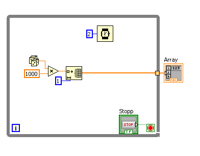

Ich möchte gern Spannungswerte auslesen (in meinem Beispiel nur mal simuliert) und diese dann in ein Array übergeben, damit ich dann damit weiterrechnen kann. Allerdings weiß ich nicht wieviel Spannungwerte das sein werden. Daher habe cih das mit einer Whileschleife versucht. Ans sich funktioniert das auch so wie ich es will, allerding möchte ich meine Datenbearbeitung in realtime haben. Sprich, es soll den gemessenen Spannungswert für jede verstrichene Sekunde an das Array anhängen aber noch in der While-schleife. Ziel ist es irgendwann während meine Messung läuft die Spannungswerte zu erfassen und umzurechnen und zeitgleich ein Diagramm mit der Berechnung laufen zu haben. Momentan funktioniert das nur, wenn ich stopp drücke im nachhinein meiner Messung.
Lange rede, kurze Fragen:
wie mache ich es, dass mein wert pro Schleifendruchlauf an das Array übergeben wird?
Anhang = schematisches Bild, wie es nicht so funktioniert wie ich es möchte :-)
Danke für eure Hilfe

Du musst den Array-Indicator in die Schleife ziehen und das füllen nicht per AutoIndexing, sondern programmatisch machen.
Hier ein ähnliches Beispiel...

Programmatisch wie, wenn ich nicht weiß wieviele Daten es werden?

Guckst du Beispiel im obigen Link...

Boar ist das umständlich. Aber ich hab's kapiert und funktioniert soweit. Mal sehen wie weit ich komme. danke

Wie willst du denn sonst Daten sammeln? Was gibt's denn einfacheres als ein Schieberegister? Insbesondere, wenn du nicht weißt wie viele Daten kommen?
Außerdem hast du offenbar das Datenfluss-System von LV nicht kapiert...eine Funktion (in deinem Beispiel die Array-Anzeige) wird erst ausgeführt, wenn alle vorhergehenden Funktionen (bei dir die While-Schleife) beendet wurden!
