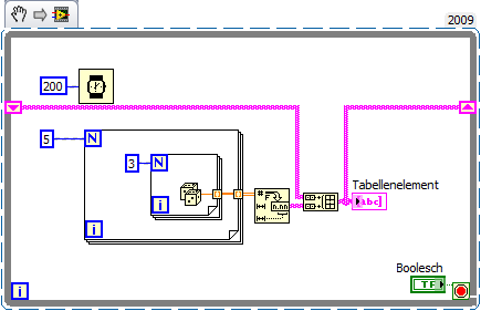

ich habe ein VI zur Datenerfassung mit mehreren Kanälen, an denen Schwingungssensoren angeschlossen sind. Die Messdaten sollen in einem SubVI auf Knopfdruck gespeichert und gleichzeitig im Frontpanel in einer Tabelle angezeigt werden. Das funktioniert prinzipiell auch, aber die Daten werden in der Tabelle nicht geammelt, sondern bei jedem Durchgang werden die Daten von den neuen Messdaten überschrieben. Was kann ich machen, damit die neuen Messdaten immer hinten angehängt werden, in die bereits bestehende Tabelle? Und ausserdem soll der Tabelleninhalt immer noch angezeigt werden, wenn das SubVI beendet wird, was momentan auch nicht der Fall ist. Ich habe schon viel probiert und in Foren gestöbert, aber leider nichts passendes gefunden. Vielleicht kann mir ja hier jemand helfen?

Hallo Anja,
Zitat:Was kann ich machen, damit die neuen Messdaten immer hinten angehängt werden, in die bereits bestehende Tabelle?
"Schieberegister" lautet das Zauberwort!

ich habe ja ein Schieberegister in der for-Schleife. Das sollte genau dafür sein, aber wenn die Tabelle mit in die Schleife nehme, passiert genau das gleiche wie vorher und wenn ich aus der for- eine while-Schleife mache, bleibt das HauptVI stehen. Das möchte ich aber nicht.

Hallo Anja,
Zitat:ich habe ja ein Schieberegister in der for-Schleife. Das sollte genau dafür sein
Ist es ja auch. Aber du hast dort auch eine leere Array-Konstante als Initialisierung angeschlossen. Wenn du jedesmal das SR neu initialisierst, muss die Tabelle ja auch gelöscht werden!

Lösung:
SR für die Tabelle richtig initialisieren und nicht jedesmal löschen...

Zitat:aber wie kann ich denn da initialisieren, damit es so läuft, wie es soll?
Hatte ich schon mal Schieberegister erwähnt?
Dann noch der Tipp: möglichst weit außen anordnen, wie z.B. die SRs (aka FeedbackNodes), die du für date/time verwendest...
Zitat:wie bekomme ich es hin, dass der Tabelleninhalt nach Beenden des SubVIs noch sichtbar ist?
Der bleibt doch sichtbar, bis er wieder überschrieben wird!
