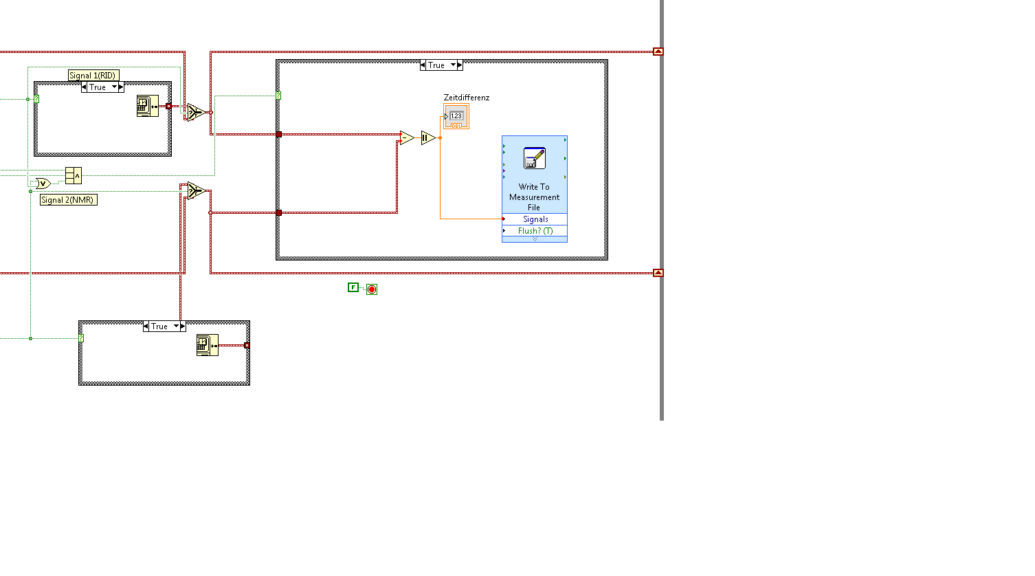

Ich möchte in meinem Programm nicht nur die Zeitdifferenz abspeichern, sondern auch die Uhrzeit der jeweiligen Signale. Außerdem wuerden spaeter noch weitere Signale hinzukommen. Daher waere meine Idee alle Daten die zu jeweils einer Messung gehören erst in einem Array zu sammeln und dann ueber "Write to Measurement File" per Excel zu speichern. Habe leider noch nicht mit Arrays gearbeitet bis jetzt und bin auch ein wenig verwirrt wegen den verschiedenen Datenformaten, die dann ins Array reingehen wuerden. Die Zeitpunkte wuerde ich quasi vor der Differenzbildung abgreifen. Vielen Dank im Voraus für Hilfestellungen.

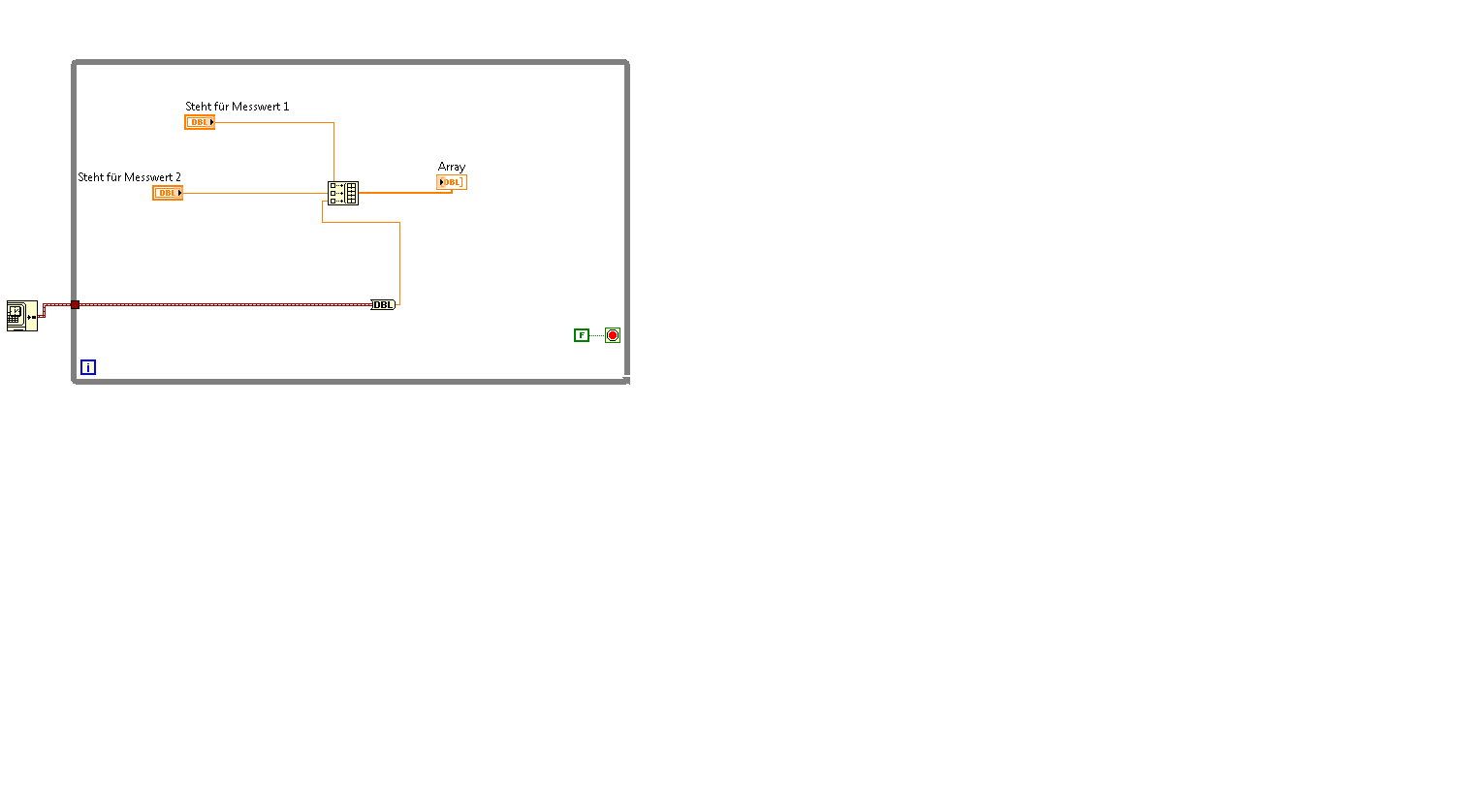

07.05.2015, 14:43
Gesetzt Offline
Beiträge: 45
Registriert seit: Jan 2015
RE: Messdaten in einem Array sammeln/speichern
Mein erster Versuch. Gerade werden die Daten allerdings alle untereinander geschrieben und das mit Timestamp in DBL macht auch so nicht wirklich Sinn. Wie bekomme es hin, dass der Messwert 1 fortlaufen in die erste Spalte, Messwert 2 fortlaufend in zweite Spalte geschrieben wird?
Mit freundlichen Grüßen
Gesetzt
07.05.2015, 14:57
Trinitatis Offline
Beiträge: 1.694
Registriert seit: May 2008
7.1 / 8.0 /2014-1, 18
18055
...hier mal ein erster, optimierungsfähiger Versuch.
Gruß, Marko
12.0 .vi  Table01.vi (Größe: 10,6 KB / Downloads: 613)
