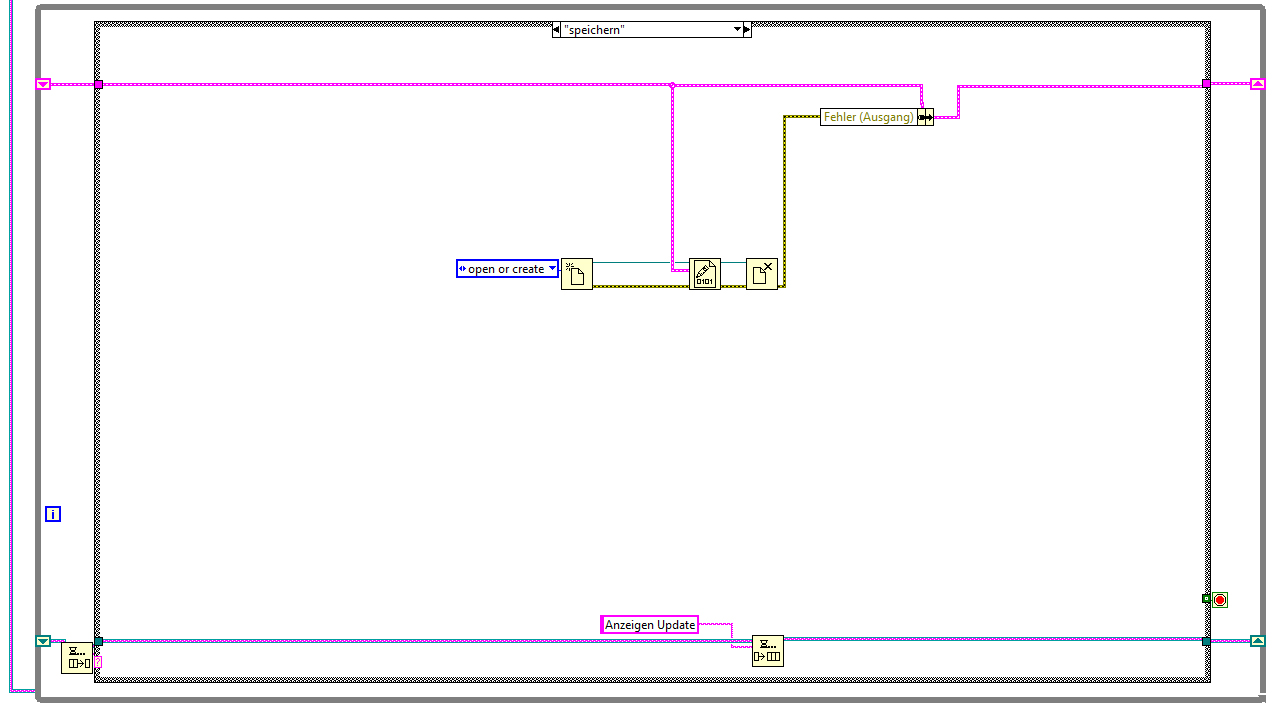

ich beschäftige mich wegen meiner Bachelorarbeit seit ein paar Monaten, oder eher Wochen mit Labview...
Mitlerweile bin ich ein absoluter LabView Fanboy aber es gibt in meinem Projektchen leider immer noch Dinge die ich nicht verstehe....
Zu meinem VI gehört, dass ich ein paar Arrays speichern und auch wieder laden kann...
Nur leider lassen sich nicht alle gespeicherten Arrays auch wieder laden.

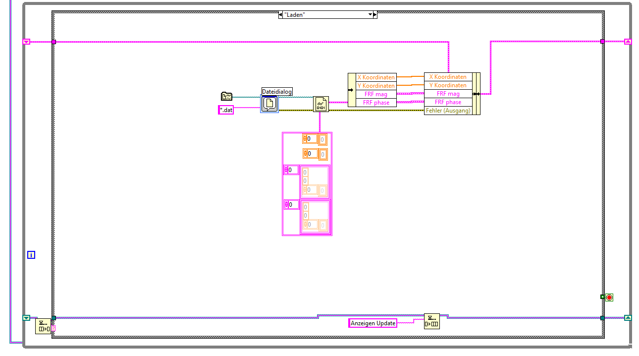

Ich habe mal zwei Bilder vom Laden und Speichern angehängt.
FRF mag und FRF phase lassen sich ohne weiteres wieder laden. die Koordinaten X und Y aber nicht.
Ich habe schon eine ganze Weile rumprobiert, bin aber nicht vorwärts gekommen.
Ich hoffe sehr, dass jemand von euch einen heißen Tip hat...

Schreibst du den extakt gleichen Cluster den du auch versuchst zu Laden?
Auf den Screenshots sieht das nicht so aus.

Also ehrlich gesagt schreibe ich 9 Elemente mehr als ich lese.
Hm mir ist aufgefallen, dass FRF Mag und Phase an erster Stelle im Gesamt-Cluster stehen.
Kann natürlich sein dass die beiden deswegen ladbar sind... die Koordinaten dann aber nicht mehr.
Ich werds gleich Morgen mal ausprobieren.
Danke für den Tipp!!!

Mir gefällt nicht die Option "open or create", die du beim File-Öffnen verwendest. Ich schätze, dass du beim Speichern eher einen alten Datensatz auch mal überschreiben willst. Dann ist "replace or create" viel besser geeignet.

Habe heute den vollständigen Cluster eingefügt.... und es funktioniert!
Vielen Dank!!!
@ Jens
Das macht Sinn. Ich werde das sicher ändern.
Danke für den Hinweis.
