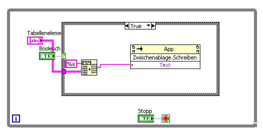

ich dachte man könne aus einer FP - table mit cut & paste Daten nach EXCEL übertragen. Es kommt aber nur die Grafik an und nicht die Daten. Gibt es da einen gangbaren Weg?

Daten mit cut & paste aus tabel übernehmen
Q&D
Du bist super- danke
