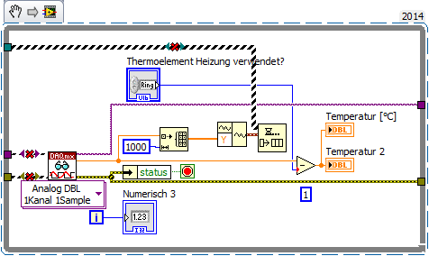

Wie gesagt ich möchte gerne das Express-VI zum speichern verwenden und ich muss den Temperaturwert verfielfachen, deswegen 1000mal die Queue. Nun lasse ich mir ja die Schleifendurchgänge meiner beiden While_Schleifen anzeigen. Wird die Schleife der Temperatur 30 mal durchgeführt, sollten nach meiner Vorstellung 30000 Werte (30 verschiedene*1000) in meiner Datei auftauchen, es tauchen aber nur die 30 Werte auf.

08.02.2016, 14:55 (Dieser Beitrag wurde zuletzt bearbeitet: 08.02.2016 14:56 von GerdW.)
Beiträge: 17.538
RE: Daten mit zugehöriger Zeit speicher + fehlende Werte auffüllen
Hallo Domi,
ich liebe ja VIs, die ein aufgeräumtes BD besitzen und die man auf einer Bildschirmseite (FullHD) komplett darstellen kann…
Zitat:Wird die Schleife der Temperatur 30 mal durchgeführt, sollten nach meiner Vorstellung 30000 Werte (30 verschiedene*1000) in meiner Datei auftauchen, es tauchen aber nur die 30 Werte auf.
Warum tauchen wohl nur 30 Werte im Messschrieb auf? Weil du nur 30 in die Datei schreibst!
Es ist zwar löblich, wenn du 30000 Elemente in deine Queue schiebst - aber abfragen musst du die dann auch. So, wie du 1000 Elemente in die Queue schiebst, müsstest du auch wieder 1000 Elemente auslesen. Wirklich sinnvoll (oder gar schön) wird das so aber nicht.
Ich würde statt 1000× ein Element lieber 1× 1000Elemente in die Queue schreiben, also deine Waveform von 1Sample auf 1000Samples aufblasen:
(Nicht von den kaputten Drähten verwirren lassen, das ist nur ein Ausschnitt aus deinem VI und zwar die Temperaturmessschleife…)
