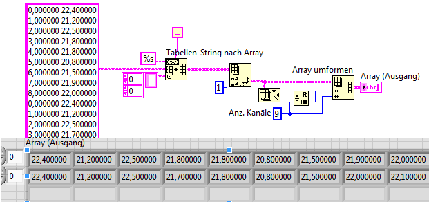

Da sind noch Fragen offen (welches Zeitformat? Sekunden oder Zeitstempel mit Datum und Uhrzeit? Die geposteten Daten, soll das ein Text sein oder ein 2D-Array von Zahlen?)
Aber wie dem auch sei. Ein nützliches Werkzeug für die Umformung der geposteten Tabelle in das gewünschte andere Format ist auf jeden Fall die Funktion "Array umformen". Hier ein Beispiel. Das müßte schon mal weiterhelfen.

@Lucki:
Danke für das Diagramm, ich werds mal damit versuchen, als Zeiteinheit möchte ich Sekunden haben...

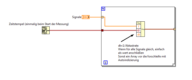

Du übergibst der Funktion "..in Datei Schreiben" keine Zeitinformation sondern "nur" ein DBL-Array. Somit hat das VI keine Zeitinfo...
Dazu solltest du aus deinem Array ein Array aus Signalverläufen machen (Funktionen dazu unter "Signalverlauf")
... so z.B.

Hallo gentos,
Okay das mit der Zeit ist jetzt klar (obwohl bei einem anderen Testprogramm von mir es auch ohne Zeitangabe eine Spalte mit Sekunden gab)
Aber das andere hab ich nicht verstanden: "aus deinem Array ein Array aus Signalverläufen machen "
Das sind doch eigentlich Signalverläufe? Und ich kann sie doch auch in einer Grafik anzeigen lassen...
Unter Programmierung --> Signalverlauf gibt es z.B. "Komponenten lesen"....ist das gemeint?
Wäre cool wenn es ein Beispielprogramm gebeBlink
so in der Art: http://www.labviewforum.de/attachment.php?aid=33393

Ich habe im letzten Beitrag noch ein Bild als Beispiel nachträglich hochgeladen... vielleicht erst nachdem Du den Beitrag gelesen hast.
Im Graphen klappt es meiner Meinung nach rein zufällig, weil du 1 s als Sample rate hast. Somit entspricht die Skalierung des Graphen Deinem delta t zwischen zwei Werten!

Ahh,
hey 1000 Dank für deine Hilfe!!
jetzt hab ichs gesehnBig Grin
