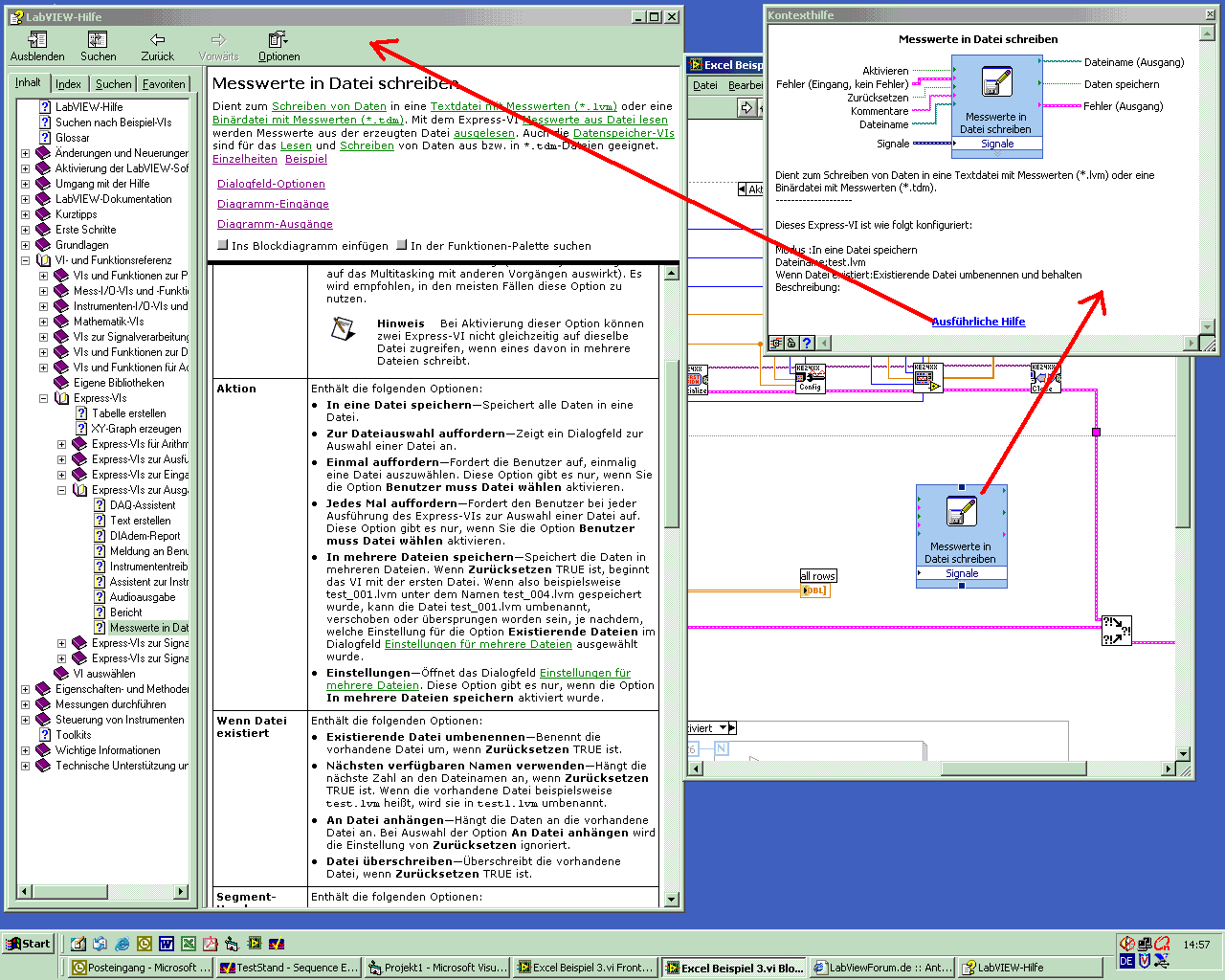

hast du die Kontexthilfe aktiviert?
Befindet sich die Maus nämlich über einem Express-VI, so steht im Fenster der Kontexthilfe ganz unten ein blauer Link zu weiterführenden Erläuterungen in der Hilfe-Datei. Auch steht bei den Express-VIs i.d.R. im Fenster der Kontexthilfe, wie es konfiguriert ist, d.h. welche Werte an den Eingängen des VIs anliegen.
