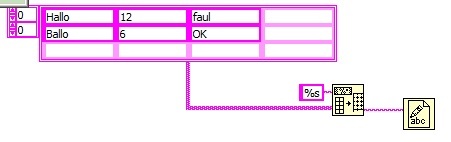

Na das ist doch mal ´ne ProblembeschreibungSmile
Auf der Dateipalette gibt es die Funktionen aus Textdatei lesen und in Textdatei schreiben. Damit sollte es schon gehen. Dann brauchst du nur noch ein paar Stringfunktionen Tabellenstring nach Array und Array nach Tabellenstring, dort musst du dann die Trennzeichen angeben und kannst deine Zahlenwerte numerisch verarbeiten.

RE: Daten von Datei Ein/Auslesen
ich meinte eher so.
Mit der von dir gewählten Funktion lassen sich so keine Strings in die Datei schreiben.
