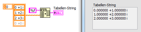

Einfache Lösung: Daten selbst formatieren! So z.B.:
