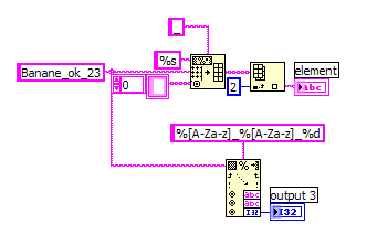

EDIT: Irgendwie steh ich heute auf der Leistung. Mit welcher LabVIEW Funktion bekomme ich es denn hin, den String"Bla_Frage_23" so zu splitten, dass die 23 als einzelner String ausgegeben werden kann.

Ich meinte eigentlich zu der Sache:
(13.01.2013 20:39 )Wendigo schrieb:  EDIT: Irgendwie steh ich heute auf der Leistung. Mit welcher LabVIEW Funktion bekomme ich es denn hin, den String"Bla_Frage_23" so zu splitten, dass die 23 als einzelner String ausgegeben werden kann.

in dem du einfach die in String suchen-Funktion verwendest, du hast ja nun schon diese schönen Separatoren.

RE: Daten von Datei Ein/Auslesen
Ich würde das nun so lösen. Pardon, aber ich bin heute total begriffsstutzig...

Statt String nach Muster durchsuchen würd ich zwar lieber String durchsuchen und zergliedern wählen, aber die Idee is schon mal gut.

(13.01.2013 22:05 )Trinitatis schrieb:  Statt String nach Muster durchsuchen würd ich zwar lieber String durchsuchen und zergliedern wählen, aber die Idee is schon mal gut.
Gruß, Marko
Aso, die Search/Split Funktion.
Gibt es ne Funktion, mit der ich den String "Banane_ok_23" wie folgt splitten kann:
"Banane_ok_" und "23"? Weisst du das?
Ja, soooo!
Zitat:die Search/Split Funktion.

(13.01.2013 22:12 )Wendigo schrieb:  Gibt es ne Funktion, mit der ich den String "Banane_ok_23" wie folgt splitten kann:
Ja, Spreadsheet String to Array.
Alternativ geht auch ScanFromString:
