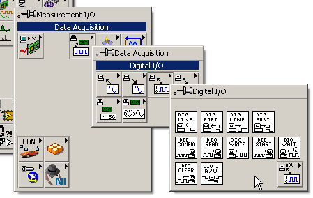

ich habe auf einem Rechner die PCI-1200 Karte, sie läuft mit einem Measurement und Automationexplorer V1.1
Ich habe nachträglich LV 7.1 installiert um Daten von der Karte zu lesen,
aber wie bekomme ich die Daten ins LV?
Da gibt es bestimmt irgenwelche Treiber dafür oder?
Ich weiss nicht ob ich einfach so die neue Version von MAX installieren kann, weil dadurch könnte die Verbindung vom MAX 1.1 zu der existierenden Software unterbrochen werden,
das habe ich schon oft genug gesehen und es ist bei NI eher die Regel als die Ausnahme.

Als hätte ich es geahnt, ich habe NI DAQ 7.2 installiert und die Software die auf dem Rechner war läuft nicht mehr
07.04.2010, 20:09
Daten von PCI-1200 in LV einlesen
Ja, das ist mir klar.
Für eine PCI-1200 darfst du maximal (Traditional) NI-DAQ 6.9.3 installieren. Das ist die letzte Version, die eine PCI-1200 unterstützt.

Es müsste doch möglich sein über die Call Library Function Node auf die NIDAQ32.dll zuzugreifen und so die Daten auszulesen.
Hat das schon jemand gemacht? Mich interessieren vor allem die digitalen Eingänge.
14.04.2010, 20:27 (Dieser Beitrag wurde zuletzt bearbeitet: 14.04.2010 20:28 von jg.)
Wieso willst du mit solchen Klimmzügen anfangen?
Du sagst, du hast LV7.1, gut.
Dann kommt, wie ich schon gesagt habe, der Trad-DAQ-Treiber in Version 6.9.3 auf den Rechner, inkl. dem LV-Support für Version 7.1. (Der DAQ-Treiber 7.2 muss natürlich runter).
Und schon solltest du in der DAQ-Palette von LV7.1 die entsprechenden VIs haben:
