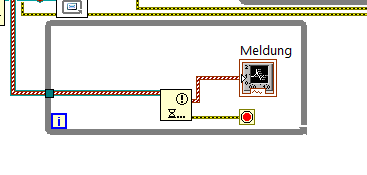

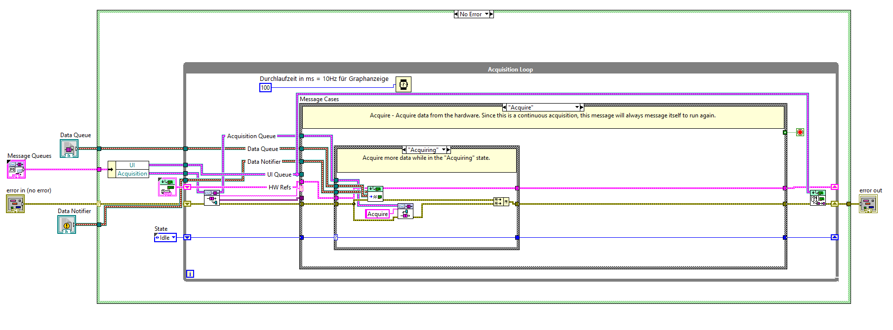

nach Gerds Hinweis habe ich mich länger damit befasst, wie ich meine Daten sinnvoll in dem Graphen reduziere und mich entschlossen meine Datenerfassung von "N Kanäle 1 Sample" auf "N Kanäle N Sample" umzustellen und meinen AcquisitionLoop einen Timer zu gegeben (s. Bild 2). Somit kann ich meinem Verständnis nach weiterhin mit 1kHz Messdaten erfassen, die Messwerte werden jedoch in ein 1D Array geschrieben und nur alle 100ms (=10Hz) über die Queue und den Notifier weitergegeben.
In meinem DisplayLoop wird der Notifier ausgelesen und die Waveform indiziert, sodass nur der erste Messwert des übertragenen Arrays weiterverarbeitet wird (s. Bild 1). Somit ist meine Anzeigefrequenz 10Hz und zwar egal mit welcher Frequenz ich Messdaten erfassen will.
Was haltet Ihr von dem Lösungsansatz?

01.08.2017, 09:26 (Dieser Beitrag wurde zuletzt bearbeitet: 01.08.2017 09:27 von GerdW.)
Beiträge: 17.533
RE: Datenanzeige wird langsamer
Hallo Abongile,
beim Aquire in der Producer-Loop sollte/darf keine Wartezeit sein: hier wird das Delay über DAQmxRead realisiert, da es ja eben 100ms benötigt, um 100 Samples bei 1kHz Samplerate zu lesen!
In der Display-/Consumer-Loop sollte auch keine Wartezeit sein, da hier ja auf neue Werte im Notifier gewartet wird…
(Bei einem Notifier könnte man mit einer Wartezeit arbeiten, da immer nur der aktuellste/letzte Wert bereitgestellt wird. Dann eben auch ein Timeout beim Lesen einsetzen.
Bei einer Queue dagegen sollte die Queue möglichst schnell gelesen werden, da ja dort alle Werte angesammelt werden. Oder man holt die Daten "blockweise" aus der Queue, indem man sie in definierten Zeitabständen leert…)
Hallo Gerd,
verdammt, die Option "Numbers of Samples per Channel" in DAQmxRead ist mir erst nach deinem Hinweis aufgefallen.
Zitat:beim Aquire in der Producer-Loop sollte/darf keine Wartezeit sein: hier wird das Delay über DAQmxRead realisiert, da es ja eben 100ms benötigt, um 100 Samples bei 1kHz Samplerate zu lesen!
Deine Antwort verstehe ich nun so:
Es ist sinnvoller bzw. besser die "Number of Samples per Channel" auf 100 zu setzen und dann mit einer einheitlich großem Array unabhängig von der Messfrequenz zu arbeiten? Aber dann änder sich die "Anzeigefrequenz" in meinem Graphen bei jeder Änderung der Messfrequenz.
Zitat:In der Display-/Consumer-Loop sollte auch keine Wartezeit sein, da hier ja auf neue Werte im Notifier gewartet wird…
Genau, das habe ich während dem "Rumprobieren" auch verstanden, daher ist da auch keine Wartezeit drin, sondern eben in der Datenerfassung womit die Notifiermeldezeit auch festgelegt wird Wink
Zitat:Bei einer Queue dagegen sollte die Queue möglichst schnell gelesen werden, da ja dort alle Werte angesammelt werden. Oder man holt die Daten "blockweise" aus der Queue, indem man sie in definierten Zeitabständen leert
Aber genau das passiert doch, wenn ich jetzt mit 100ms bzw. 100 Samplen arbeite, oder? Es kommen in festen Zeitabständen Daten in die Queue --> mein LoggingLoop wartet nur auf die Daten --> Sobald da, werden sie in die TDMS geschrieben.
Habe ich die Abfolge richtig?

01.08.2017, 10:05
Beiträge: 17.533
Hallo Abongile,
Zitat:Es ist sinnvoller bzw. besser die "Number of Samples per Channel" auf 100 zu setzen und dann mit einer einheitlich großem Array unabhängig von der Messfrequenz zu arbeiten?
Das halte ich für sehr sinnvoll. Die Auswerteroutinen können so davon ausgehen, dass Daten fester Blockgröße zu erwarten sind…
Zitat:Aber dann änder sich die "Anzeigefrequenz" in meinem Graphen bei jeder Änderung der Messfrequenz.
Niemand zwingt dich, einen Graph bei jedem neuen Datenblock zu aktualisieren!
Man könnte z.B. programmatisch sicherstellen, dass erst nach 100ms neue Daten in den Graph kommen. Oder nur bei jedem 5. Datenblock der Graph aktualisiert wird. Oder…
Zitat:Habe ich die Abfolge richtig?
Ja.
Nur, dass du munter die Begriffe "Notifier" und "Queue" durcheinander wirfst. Was genau verwendest du?
