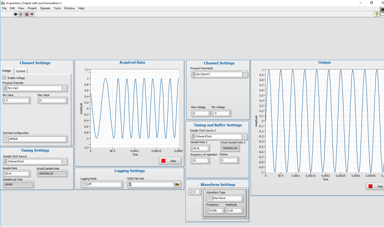

Hallo liebe Community,
ich will mit zwei seperaten Karten synchron Daten aufnehmen und ausgeben. Zur Datenaufnahme nutze ich die NI PCI-6133, für die Datenausgabe die NI PCI-6733. Die Datenaufnahme funktioniert soweit, jedoch gibt es Probleme bei der Datenausgabe die ich mir nicht erklären kann. In den ersten ms wird das gewünschte Signal (bspw. Sinus 25kHz, 1V) ausgegeben, doch nach einer gewissen Zeit wird ein Sinus mit etwa doppelt so hoher Frequenz ausgegeben und das eigentliche Signal tritt nur noch vereinzelt auf. Das gewünschte und unerwünschte Signal scheinen willkürlich zu wechseln, wobei das unerwünschte rein Subjektiv öfters auftritt. Es wurden auch andere Frequenzen getestet die zum selben Ergebnis führen. Nun weiß ich nicht mehr weiter und wüsste gern, ob es ein Hard- oder Softwareproblem ist Undecided...
Im Anhang ist der derzeitige Code, sowie einige Aufnahme des Problems (mit der PCI-6133 & Oszi gemessen). Die Synchronisation ist noch nicht implementiert.
Vielen Dank im Voraus.

Das erste Problem hat sich gelöst. Es lag daran, dass sich die beiden StarTask.vis nicht vertragen und dadurch das doppelt so hohe Signal erzeugt wurde.

Datenaufnahme startet zu spät
ich erzeuge nun mit einer Karte einen Sinus und will mit einer anderen Karte synchron diesen mit der doppelten Abtastrate messen. Leider fängt die Datenaufnahme scheinbar zu spät an und nimmt immer etwas zwischen 65k und 67k samples auf statt 80k. Die Ausgabe soll die Aufnahme triggern über die RTSI-Line (ich komm ohne Triggerung zum selben Ergebnis an samples). Hat jemand einen Ansatz für die Problemlösung?

(17.05.2016 13:36 )VS_03 schrieb:  ich erzeuge nun mit einer Karte einen Sinus und will mit einer anderen Karte synchron diesen mit der doppelten Abtastrate messen. Leider fängt die Datenaufnahme scheinbar zu spät an und nimmt immer etwas zwischen 65k und 67k samples auf statt 80k. Die Ausgabe soll die Aufnahme triggern über die RTSI-Line (ich komm ohne Triggerung zum selben Ergebnis an samples). Hat jemand einen Ansatz für die Problemlösung?
parallel die Anfrage auch hier im NI-Forum.
So you make your AO the master and AI the slave. Then you need to arm (Start Task) the slave before you enter the loop. Normally you arm the slave, then the master by using a flat sequence structure that goes over both tasks. In the first frame you use Start Task for the slave, in the second frame you set Start Taask for the master. Then you can go into the loop and aquire the data.
You also need to fill in the buffer for the AO task once before you start it, otherwise you cannot start a task on it as it will terminate immediately as it has all the available data already generated.
What happens now in your VI is that the data aqcuistion and data generation are actually generated asynchronously in the loop as the task are started implicitedly in a random order.
