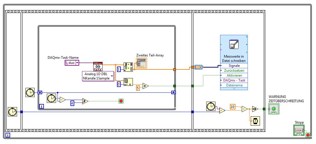

Ich habe ein NI cDAQ-9178 und ein 4-Channal, +-10V Analoges Eingangsmodul. An dieses sind zum einen ein DC Triggersignal angeschlossen, was von 0V auf z.B. 8V gesetzt werden kann und am zweiten Eingang ein analoger Längenmesssensor der ebenfalls ein Signal von 0 bis 10V (0mm=0V ; 1000mm=10V) ausgibt.
Das wahrscheinlich banale Ziel ist, falls an den "Trigger" eine Spannung anliegt, soll das Signal des Längenmessensors erfasst werden und alle 10ms abgespeichert werden (für weniger als eine Minute falls von Interesse).
Um die Zeit zu Messen habe ich jeweils die Timer angebracht und eine LED falls die 10ms überschritten werden.

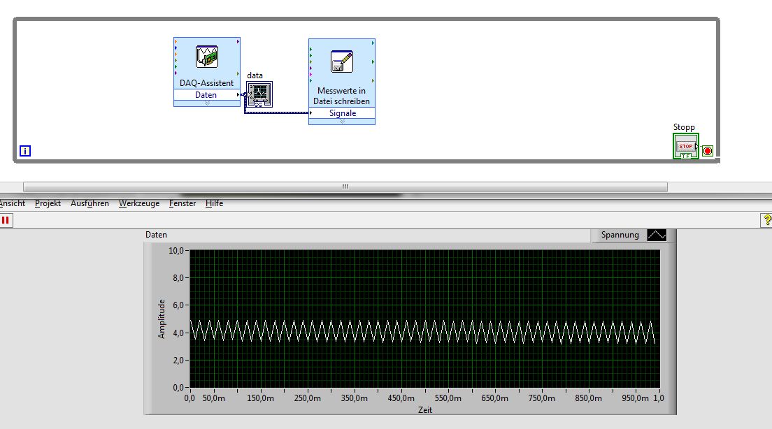

Im Measurement & Automation Explorer habe ich bei den Erfassungsmodus "kontinuierliches Signal", zu lesende Werte 1k und Rate 10Hz. Mein Signal wird (wenn ich mir es im Diagramm anzeigen lasse) sofort ausgegeben und "ist eine klare Linie" (Bild). Zeitlich ist es jedoch nicht schnell genug. Wenn ich jetzt die Rate anhebe, bekomme ich jedoch ein Rechtecksignal , (laut Diagramm) verzögert sich die Aufnahme der Werte stark bzw. ich bekommen einen Fehler (Fehler 200279).
(Die Schleife im mittleren Teil war angedacht einen Mittelwert zu bilden, falls man schneller Werte aufnehmen kann, was zur Zeit ja nicht der Fall ist deswegen habe ich das noch nicht weiter bearbeitet und bitte verteufelt mich auch nicht wegen den ExpressVI zum Aufzeichnen auch wenn ich es weglasse bin ich zu langsam)
Wie sollte ich meine Einstellungen schaffen, sodass ich schnell genug die Werte abrufen kann bzw. ist das Zeitlich nicht möglich.

deine ganze Zeitmess- und Zeitwarte-Akrobatik ist schon sehr "unüblich"...
Wenn du wirklich mit einer festen Samplerate messen willst, dann solltest du diese auch einstellen (z.B. Samplerate=100Hz) und dann aber auch gleich mehr als nur einen Messwert abfragen ("N Kanäle, N Samples", hier z.B. 100 Messwerte). Diese Einzelwertabfrage ist nämlich der limitierende Faktor und häufigste Ursache für den Fehler (Buffer Overflow).
Genau dafür gibt es auch jede Menge mitgelieferte Beispiel-VIs...
Zitat:zu lesende Werte 1k und Rate 10Hz.
Und warum machst du dann Einzelwert-Abfrage? Abgesehen davon müsstest du bei diesen Parametern 100s auf deine Messwerte warten...

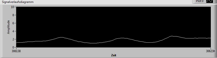

Danke für deine schnelle Antwort. Mein Problem ist, dass ich mit dem Signal was dann aufgezeichnet wird nichts anzufangen weiß..
Habe N-Samples, 100 Messwerte, 100Hz.
Muss ich das zwingend so empfangen weil der Sensor gibt mir doch eine Gleichspannung in Abhängigkeit der Länge an. Warum wird dann ein Rechtecksignal ausgegeben?

Rechteck? Ich sehe nur ein Dreiecksignal... Big Grin
Was erwartest du denn für ein Signal? Was zeigt dir ein zum Vergleich herangezogenes Oszilloskop an?

erwartet hätte ich eine Gleichspannung in Abhängigkeit des Weges wo ich die Werte direkt verwenden kann. Wenn ich die Rate dann auf 1k Hz erhöhe bekomme ich ein Rechtecksignal. Und dort weiß ich jeweils nicht wie ich das auswerten soll.. :/
