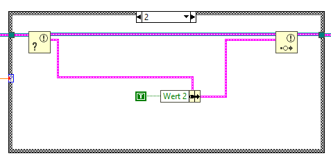

ich versuche mir gerade eine Grundstruktur für ein Messprogramm aufzubauen. Dabei möchte ich in einer While-Schleife Werte die von Extern kommen verarbeiten und in Abhängigkeit des eingehenden Werts Flags setzen oder bestimmte Werte in einem Array speichern. All diese Daten habe ich in einem Cluster zusammengefasst und stelle dieses über einen Melder in einer zweiten While-Schleife zur Verfügung. In dieser Schleife läuft dann der eigentliche Zustandsautomat, der auf die Daten im Cluster zugreift und diese auch ändern kann.
Ein kleines Beispielprogramm habe ich angehängt und meine Frage wäre, ob das so eine sinnvolle Struktur ist oder ob es hierfür andere bzw. bessere Lösungsansätze gibt. Gerade das Aufschlüsseln des Clusters, Durchschleifen der gleichgebliebenen Werte und Ändern des entsprechenden Flags kommt mir doch sehr umständlich vor.
Insofern wäre ich für die ein oder andere Idee sehr dankbar!Smile

wenn du nur ein Element eines Clusters ändern willst, dann solltest du mit "Bundle by Name" arbeiten:

Zitat:meine Frage wäre, ob das so eine sinnvolle Struktur ist oder ob es hierfür andere bzw. bessere Lösungsansätze gibt.
Wenn du den Notifier "nur" als Datenspeicher missbrauchst, dann kannst du auch ein Shiftregister mit einem Indicator verwenden.
Oder einfach eine lokale/globale Variable nehmen.
Oder eine FGV (Functional Global Variable), um die Zugriffe auf die einzelnen Datenelemente zu kapseln.
Zitat:All diese Daten habe ich in einem Cluster zusammengefasst und stelle dieses über einen Melder in einer zweiten While-Schleife zur Verfügung. In dieser Schleife läuft dann der eigentliche Zustandsautomat, der auf die Daten im Cluster zugreift und diese auch ändern kann.
Wieso willst du überhaupt die Daten in einer Schleife erst mal sammeln, um den Cluster zur zweiten Schleife zu schicken? Warum nicht die Daten gleich in der zweiten Schleife sammeln und bearbeiten?
Wieso soll die zweite Schleife ebenfalls die Clusterelemente bearbeiten können? Dies führt sehr schnell zu Race-Conditions!
Ich würde einen zentralen Datenbuffer bevorzugen…

"Bundle by Name" macht das ganze auf jeden Fall schonmal deutlich übersichtlicher, danke!
Meine Daten werden vermutlich über einen CAN-Bus ankommen. Da hier auch viele Nachrichten enthalten sind, die mich nicht interessieren, wollte ich in der ersten Schleife nur die Kommunikation laufen lassen und hier die Daten mitschreiben, die für mich bestimmt sind. In der zweiten Schleife werden dann nur noch die Flags im Cluster abgefragt und entsprechend reagiert und hierüber auch auf die einzelnen Messdaten im Array zugegriffen.
Dass ich unter Umständen von zwei Stellen gleichzeitig auf das Cluster zugreife, habe ich zugegebenermaßen nicht bedacht. Wenn ich dich richtig verstanden habe, wäre das aber auch bei einer globalen Variable oder FGV problematisch, richtig?

Zitat:Da hier auch viele Nachrichten enthalten sind, die mich nicht interessieren, wollte ich in der ersten Schleife nur die Kommunikation laufen lassen und hier die Daten mitschreiben, die für mich bestimmt sind. In der zweiten Schleife werden dann nur noch die Flags im Cluster abgefragt und entsprechend reagiert und hierüber auch auf die einzelnen Messdaten im Array zugegriffen.
Und warum müssen dann beide Schleifen die exakt gleiche Datenstruktur verwenden?
Die erste Schleife filtert nur die CAN-Messages anhand ihrer ArbID. "Gute" Messages werden dann an die zweite Schleife weitergeschickt: sinnvollerweise aber per Queue und nicht per Notifier! (Du willst doch alle "guten" Messages verarbeiten, oder?)
Die zweite Schleife nimmt die Messages entgegen und wertet die enthaltenen Signale aus. Die Signalwerte werden dann in einer anderen Datenstruktur gespeichert…
Zitat:Wenn ich dich richtig verstanden habe, wäre das aber auch bei einer globalen Variable oder FGV problematisch, richtig?
Ja, die Problematik mit RaceConditions tritt auch hier auf.
Bei der FGV hast du zumindest den Vorteil, dass du nur einen zentralen Datenbuffer hast und den Zugriff auf einzelne Elemente darin kapseln kannst.
