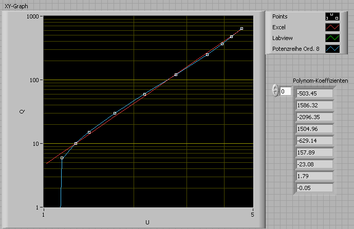

sorry wenn ich das problem nicht gut dargestellt habe. Die Vi werde ich unten anhägen für einen besseren übersicht des Problems.
wie kann ich mein Programm so einstelle, dass es für die gemessene Messspannung = 1,021 V einen Volumenstrom von 0 anzeigt?
Ich habe es versucht diese Punktpaare noch in der Gleichung zu integrieren, klappt aber nicht mit der Trendlinie in Excel ?

' schrieb:Ich habe es versucht diese Punktpaare noch in der Gleichung zu integrieren, klappt aber nicht mit der Trendlinie in Excel ?
du hast schon recht. ich habe es nachgerechnet und weiss nicht woran das liegt ?
Mit dieser Gleichung Q=a*x^b kann das ja nicht fubnktionieren, denn damit ist Q immer größer bei jedem Wert x größer als Null.
Möglichkeiten:
1.
Die von VDB vorgeschlagene Look-up Tabelle verwenden. Das erste Punkt sollte aber nicht die Koordinaten [0,0], sondern [1.021, 0] haben.
2.
2 Formeln mit Case:
V <= 1,1502: Deine Formel Q=a*Y^b
V < 1.1502: Q = 14.8293*(V-1.021)
3
Approximation mit Potenzreihe und den Punkt [1.021, 0] mit hohem Gewichtsfaktor mit einbeziehen. Da der erste Punkt nicht gut zu den anderen paßt, braucht man allerdings für die Potenzreihe eine genügend hohe Ordnung.

ich habe es heute mit der zweiten Lösung versucht und morgen werde ich das mal testen.
Zitat:V < 1.1502: Q = 14.8293*(V-1.021)
wie bist du auf diesen Wert 14.8293 gekommen.

' schrieb:wie bist du auf diesen Wert 14.8293 gekommen.
Den Wert habe ich so berechnet, daß die Funktion Q(V) beim Wert von V=1.1502, Wenn die eine Formel in die andere übergeht, keinen Sprung macht. Aber ich kann mich natürlich auf die Schnelle verrechnet haben.
