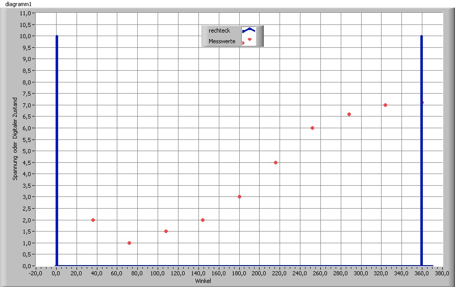

Also ich erfasse über einen DAQ (NI USB-6008) Impulse von einem Weggeber, der an einem Auto angebracht ist, der pro Radumdrehung einen Impuls abgibt.
Dieser liefert mir ein analoges Rechtecksignal mit einer Frequenz von ca 8,5Hz.
Ich muss auf einem Diagramm den Pegel bei einer bestimmten Frequenz über den Weg aufnehmen.
Wie ich die Pegelwerte bekomme weiß ich, ich habe nun jedoch das Problem, dass ich zwischen den Impulsen ca. 10 gleich verteilte Messwerte aufnehmen muss und ich bekomme die Aufnahme noch überhaupt nicht hin... nur über die Zeit funktioniert das schon recht gut. jedoch wi ich die Impule in das ganze einbinde weiß ich nicht. Vielleicht könnt ihr mir da ja helfen.

Die Impulse werden über den AI0 eingelesen, da es sich um ein analoges Rechtecksignal handelt und die Messwerte bekomme ich ja über eine GPIB-Schnittstelle. Nun habe ich das Problem, dass ich nicht weiß, wie Ich das ganze so in einen Graphen einbinden kann, das pro Impuls 10 Messwerte, gleichmäßig verteilt vor dem nächsten Impuls, aufgenommen werden.

wenn das Rechteck von nem Rad kommt, dann kann das ja auch mal schneller oder langsamer werden, oder? D.h. du hast nicht immer 1/8,5 Hz Zeit, um die Messwerte von der GPIB einzulesen, oder? Evtl. könnte man so viele Werte wie möglich in der Zeit bis zum nächsten Impuls aufnehmen und in nem Array puffern. Im nächsten Schritt teilst du dieses Array in 10 gleich lange Teilarrays auf und bildest jeweils darüber Mittelwerte. Diese stellst du dann über deine (variable) Zeit zwischen zwei aufeinanderfolgenden Impulsen dar. Damit wär die Anzeige allerdings nicht mehr in "Echtzeit", sondern um je einen Puls verzögert dargestellt.

Du möchtest in einem Graphen zwei Plots darstellen. Der erste stellt das Rechtecksignal dar und der zweite soll aus 10 Messwerten bestehen, die über eine Phase des Rechecksignals verteilt sind.
Aus dem Stehgreif würde ich ein xy-Graph verwenden.
Da kannst Du dann die x-Werte für die 10 Messwerte nach der Frequenz berechnen und mit den zugehörigen Messwerten als zweiten Plot darstellen.

Du liest fortwährend Werte von deinem Messgerät ein, ob sinnvoll oder nicht. Sobald ein Impuls kommt schiebst du alle darauffolgenden Messwerte in ein Array (Buffer). Wenn der nächste Impuls kommt, schiebst du alle bis dahin gesammelten Werte in ein anderes Array, damit der Puffer wieder frei wird für den nächsten Durchlauf.
Das Ursprungsarray teilst du dann in 10 gleich große Teilarrays auf und bildest jeweils den Mittelwert. Dann hast du zehn Werte und die musst du dann gleichmäßig über deine Periodendauer verteilen. Dazu ist ne kleine Rechnung nötig...

Möchtest du die werte so erfassen wie im Angehängten Bild?
