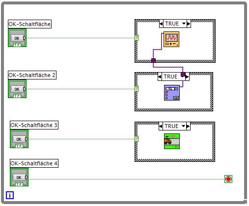

Hallo nochmal.
Werde das mit dem Schieberegister versuchen, danke.
Nun, so sieht das Blockdiagramm von meinem Titel.vi aus:
Ich möchte nun vom einen VI zum anderen (siehe Verbindung) Daten übertragen (in diesem Fall wären das Strings und der VISA-Ressourcenname).
Wie stelle ich das am beste an?
lg
