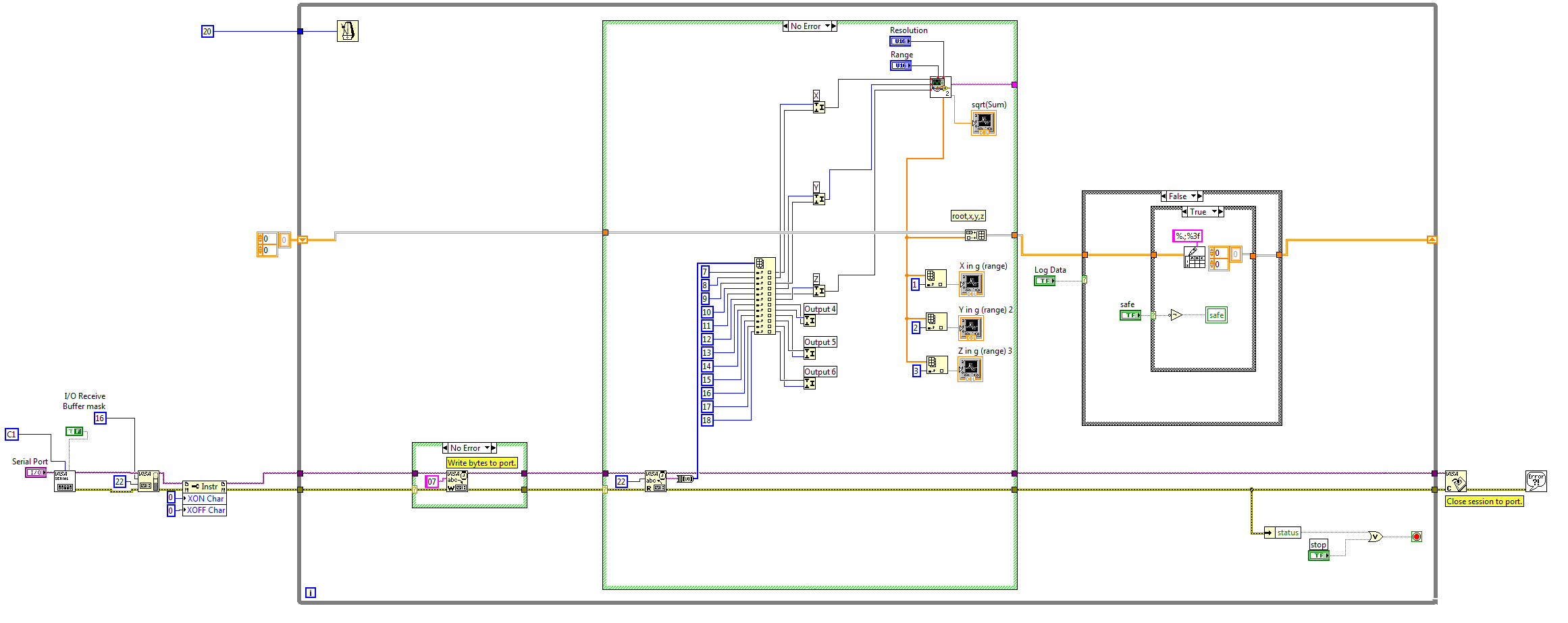

ich hab mal wieder ein ziemlich großes problem.
Mein programm erfasst daten über einen com port (bluetooth) von einem beschleunigungssensor. Die Sampling Frequenz sollte 50 Hz sein (20ms delay) - und genau da ist das problem!!
Ich komm nur auf durchschnittlich 35 Hz.
Ich bin überzeugt, dass dieses an meiner PC auslastung liegt. Beim starten des Vi's geht meine Computerauslastung immer in die höhe (ca. 90% auf einem von zwei cores (2x2.2Ghz)).
Im Forum hab ich schon einiges über Performance gelesen und auch ziemlich viel zusammen gekürzt. Desweiteren hab ich auch das Performance tool mal drüber laufen lassen. Hab für diesen zweck extra noch verschiedene SubVi's gebildet, um die zeiten zu bekommen - ohne erfolg.
Das einzige was mich verwundert hat, war dass die "Draw" zeit ziemlich hoch war (ist das die average oder alles zusammen?)
Ich hab keine ahnung mehr, was ich noch versuchen kann - wenn von euch niemand ne idee hat, muss es an der hardware liegen!
Ich hoffe jemand von euch kann mir weiterhelfen!
Vielen Dank im voraus.
magnus
Ps.: hab mal ein paar screenshots angehängt, dass ihr euch ein bild machen könnt.

' schrieb:Beim starten des Vi's geht meine Computerauslastung immer in die höhe (ca. 90% auf einem von zwei cores (2x2.2Ghz)).
90% sind mindestens 70% zuviel.
Kommen die 90% sofort oder dauert es eine Weile, sagen wir mal 30 Sekunden, bis die 90% erreicht sind?
Zitat:muss es an der hardware liegen!
Nie und nimmer. Wink Naja, vielleicht 1% Wahrscheinlichkeit.
Was sich besonders in schnellen While-Schleifen immer negativ auswirkt, ist das Element "Erstelle Array". Dieses Verfahren, Daten in einem Array zu speichern, belastet den Speichermanager extrem. Mit diesem Element erreicht die Prozessorauslastung sehr schnell höchste Prozentzahlen. Besser ist es, das Array vor der While-Schleife mit einer maximalen Anzahl an Elementen vorzubesetzen und in der While-Schleife dann "Ersetze Teilarray" zu machen. Das würde auch hier funktionieren.
In dem einen SubVI machst du mehrere Berechnungen. Möglicherweise werden die Berechnungen schneller, wenn du sie von einem Formelknoten berechnen lässt. Ob hier ein relevanter Zeitgewinn entsteht, weiß ich allerdings nicht.
Weiterhin kannst du folgendes probieren: Mach zwei While-Schleifen. Eine, die nur alleine die Serielle Schnittstelle abfragt. Und eine weitere While-Schleife, die die Daten im Schieberegister speichert, die Anzeige in den Graphen macht und das Speichern im File übernimmt. Zwischen den beiden While-Schleifen überträgst du die Seriellen Daten mittels Queue. Die Schleife mit dem Seriellen Lesen wird dann schnell genug sein. Die Queue dient als Zwischenpuffer. Die andere Schleife darf langsamer laufen als Lese-Schleife. Voraussetzung ist, dass die langsamere Schleife die Queue immer ganz ausliest, nicht elementweise.

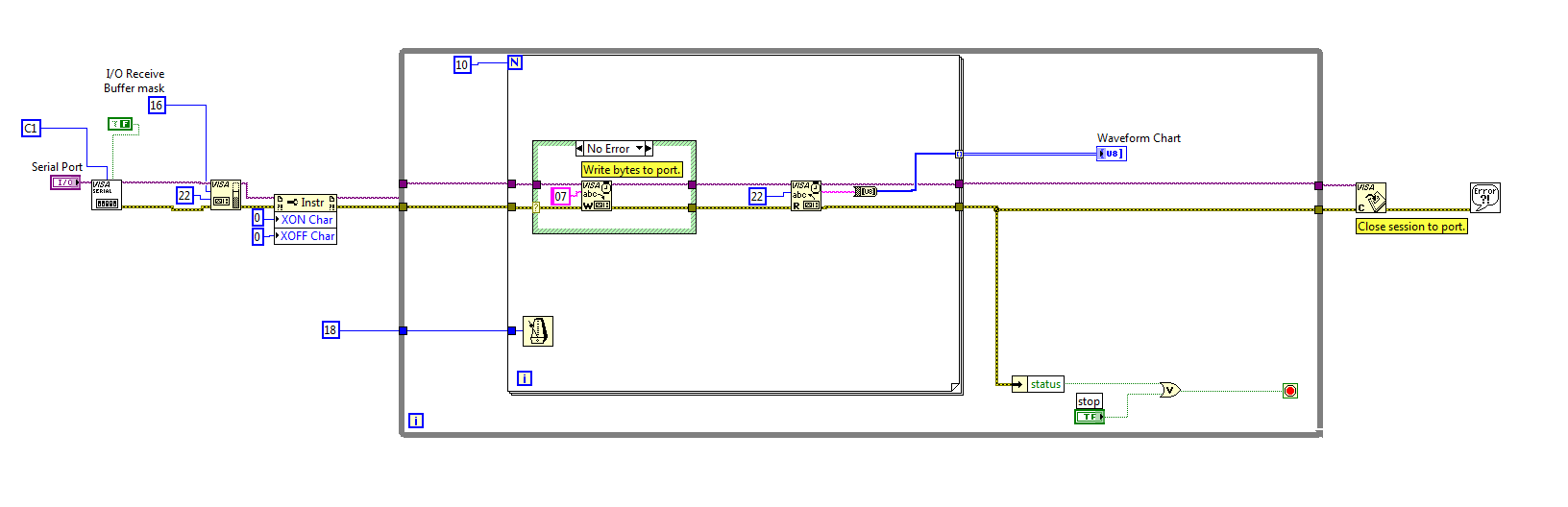

hab grad mein programm auf das minimalste zusammen gekürzt. Das heißt nur noch lesen und dann gleich die daten auf einem chart darstellen. lese mit 20ms delay in einer for schleife, um nur alle 200ms das ergebnis darstellen zu müssen.
-> hab dann wieder die zeit gestoppt (2min um ein gutes ergebnis zu bekommen) und durch die erfassten werte geteilt -> ergebnis wieder um die 35 Hz (cpu auslastung ist auch noch zu hoch!)
bin mit meim latein am ende - an den build arrays kanns ja nicht mehr liegen und sonst ist ja nur noch das Visa da - hab ich da was falsch gemacht!?!?
hat vllt noch jemand ne gute idee - häng auch noch den aktuellen screenshot an

Welche Baudrate hast du denn eingestellt? Sollte mindestens 38400 sein.

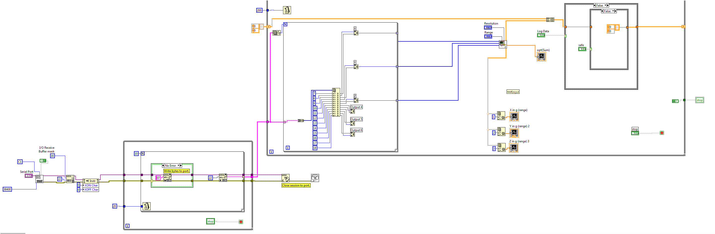

also hier wär mal meine erste lösung - ist aber noch ein wenig unlogisch, weil von der while schleife ja keine daten kommen.
ich hab noch nicht ganz verstanden, wie du das mit der queue meinst.
wär super wenns dir mal anschauen könntest.

' schrieb:ich hab noch nicht ganz verstanden, wie du das mit der queue meinst.
Du musst dir nochmals die Konzepte "Datenfluss" und "Sequenzierung", zwei grundlegende Konzepte von LabVIEW, verinnerlichen.
Zitat:die gekürzte version braucht fast keine ressourcen
Warum wohl? Weil nur das VISA-Lesen gemacht wird. Die rechte While-Schleife wird praktisch nur ein einziges Mal ausgeführt. Die rechte Schleife wird erst dann ausgeführt, wenn die linke beendet wurde: Beide Schleifen sind nämlich durch einen Datenfluss sequenziert. Das, was du als Prozessorlast siehst, ist lediglich die linke While-Schleife.
Ich hab dir mal angehängt, wie ich das mit der Queue und dem "In Array ersetzen" gemeint habe. Was ich wieder nicht weis ist, ob der erste Indexeingang der richtige ist oder der zweite.
Lv85_img
Sonstige .vi  Operator_vi.vi (Größe: 67,75 KB / Downloads: 241)
