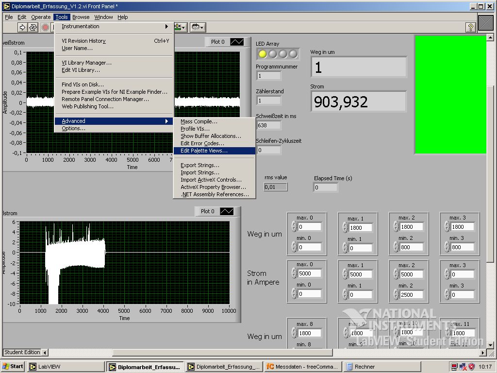

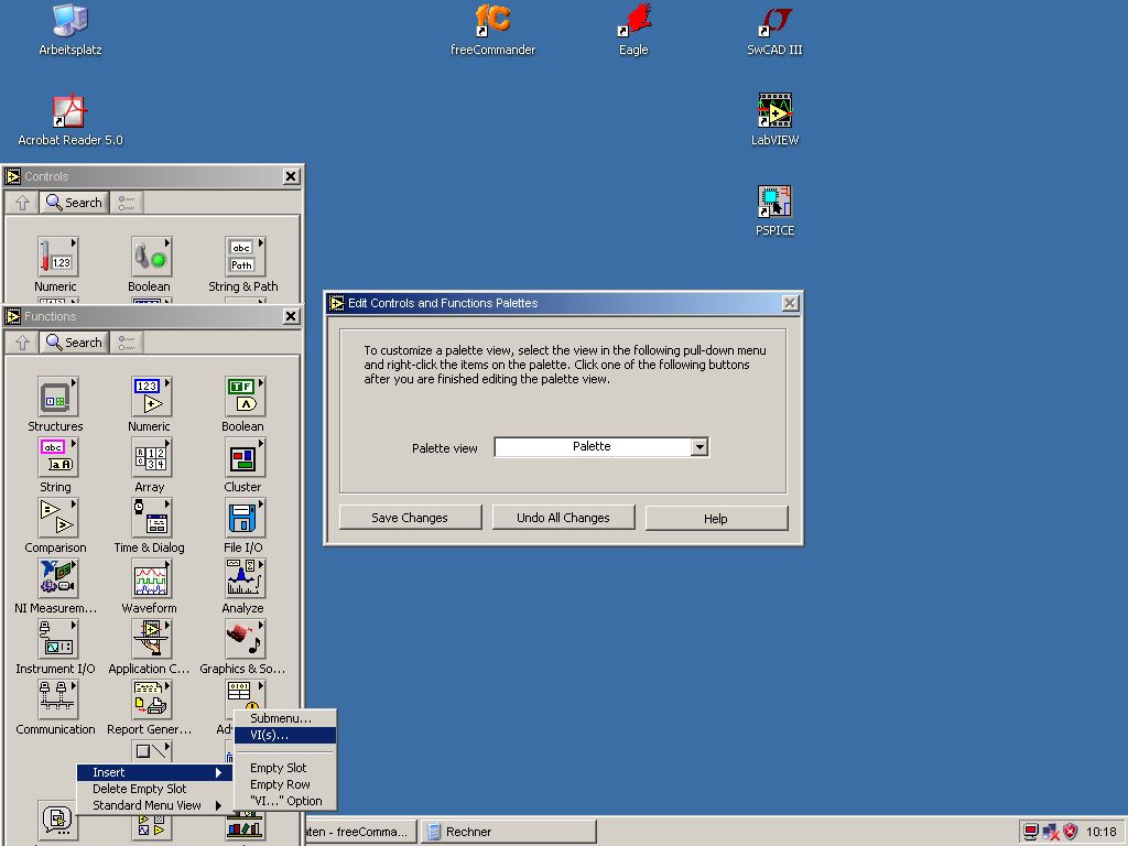

Das einbinden ist wirklich einfach, wenn man weiß wie.Wink
Hier sind einige Sceenshoots wir es gehen sollte.
Bei Fragen einfach posten.
Bitte von rechts nach links anschauen.

also dieses Edit Palette views, gibt es bei 8.20 wohl nicht, bei mir steht nur Edit Palette set, ist dann wohl das gleich oder?
nur danach sieht es dann etwas anders aus. aber ich kann dann auch VI´s auswählen und habe die nun zugefügt, also scheint es ja zu klappen.
also dafür schon mal besten dank
