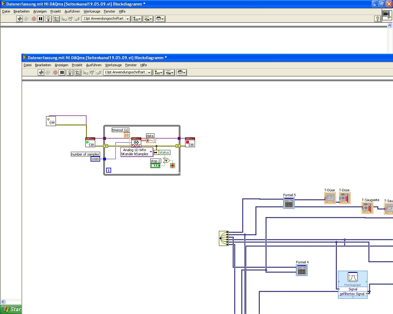

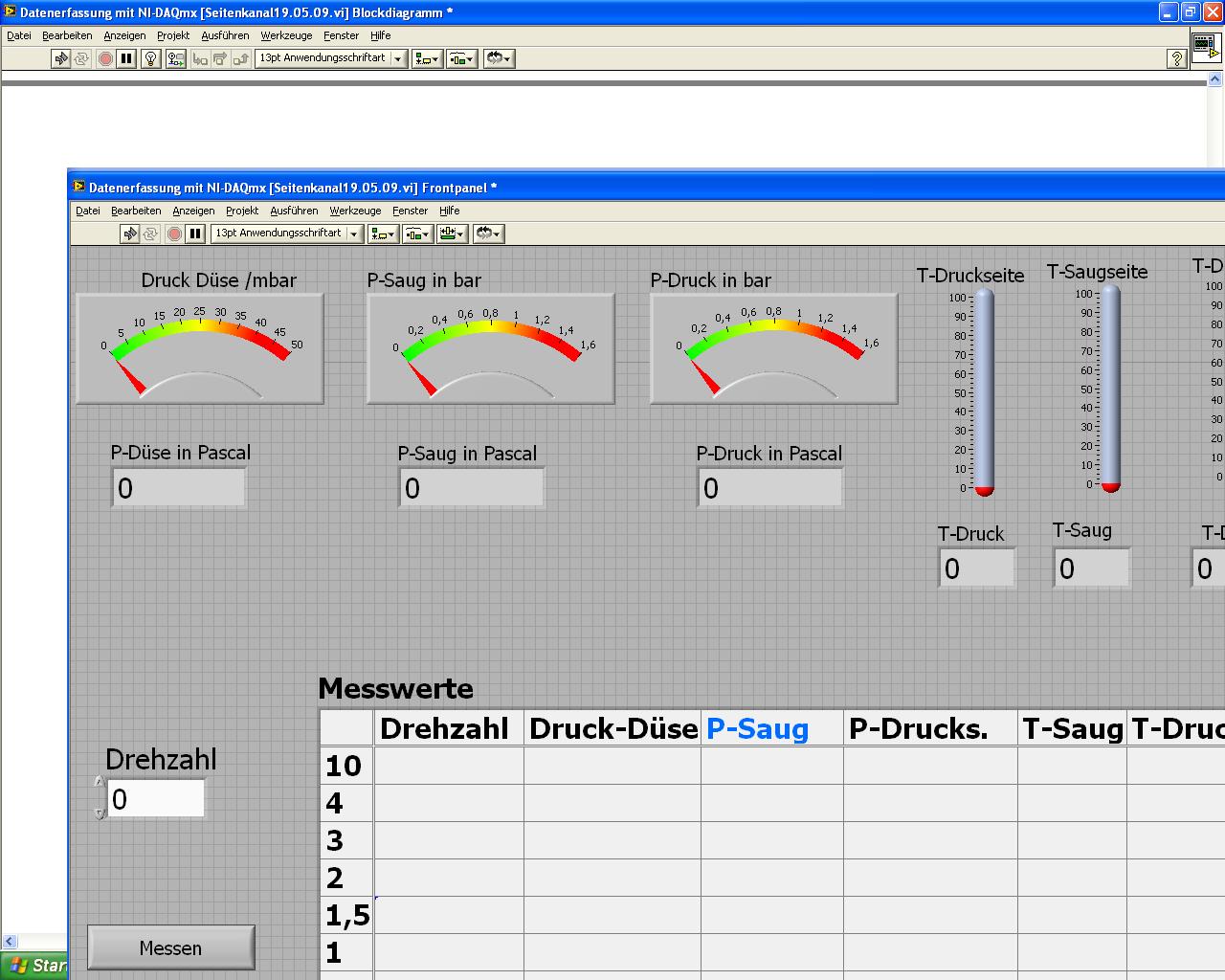

Danke zu Deinem Beitrag, hat mir schon viel weiter geholfen, mein jetziges problem ist die Verbindung zum restlichen Programm. ich habe den DAQmx-Task stoppen mit einem DAQmx- Lesen verbunden um dann den Datenausgang mit dem restlichen Programm zu Verbinden. wenn ich das Programm starte funktioniert die Stopp Taste nicht mehr und ausserdem sind die Werte für die verschiedenen Temperaturen und Drücke alle gleich 0, wenn ich das mit dem DAQ-Assistent starte läuft das Programm Normal also mit realistischen Werten für Temperatuen und Drücke. ich habe 2 Bilder hochgeladen das erste zeigt ein Teil des Blockdiagramms und das 2 bild das dazugehörige Frontpanel wäre dir sehr Dankbar wenn du mir auch bei diesem Problem helfen könntest.

Häh? Bahn
Du hast also versucht, den "data"-Ausgang an den restlichen Code (weiter unten rechts) anzuschließen? Das sind ja zwei komplett unterschiedliche Datentypen, nämlich "1D-Array of Waveforms" (also mehrere Kanäle, jedes Signal ist eine separate Waveform) und "DDT" (Dynamic data type)...letzteres ist der totale Mist, weil man nichts vernünftiges damit anfangen kann! Wenn du meinem Rat folgst, baust du den restlichen Code auf "WDT" (Waveform data type) um!
Für eine kontinuierliche Anzeige der Daten musst du den Code natürlich in die Erfassungsschleife einbauen...bzw. die kleine Schleife weglöschen (samt "stop 2"), da du ja eine große Schleife um alles rum hast! Konfiguration, StartTask und StopTask müssen natürlich dann VOR bzw. NACH der (großen) Schleife platziert werden.
Außerdem solltest du in die (große) Schleife eine Wait-Funktion mit so ca. 10-50 ms einbauen, um der CPU mal Zeit zum Verschnaufen zu geben!
Es sind diesbezüglich auch sehr viele Beispiele bei LV dabei...
