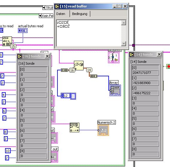

Leider ist der Ausgabewert von I32 (wird noch gewndelt in FLieskomma) scheinbar eine Summe der gesamten Eingabe... habs als Bild LV.jpg angehängt.
Also jetzt verstehe ich gar nichts mehr. Ist dein Protokoll ASCII? Kannst du die Zahlen in einem Hyperterminal sehen? Oder siehst du nur merkwürdige Zeichen im Terminal?
Wenn du also ein String und kein binärer Stream empfangst, dann brauchst du keinen Cast Type VI. Dann sollte dir die String Palette ausreichen. Da kannst du dein String aufteilen und nach Zahlen konvertieren. Ich würde dir schon helfen, nur beschreibe dein Problem genauer. Was siehst du wenn du einen normalen String Indicator an das VISA Read VI anschliesst?

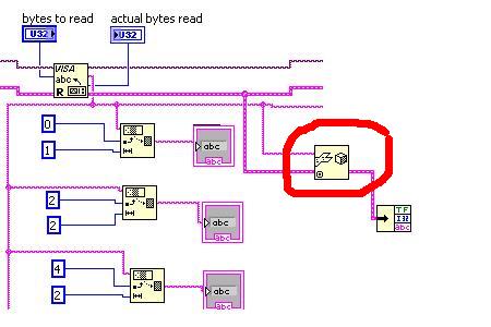

Was ist denn das rot umgekreiste? Was wolltest du damit machen?
Gruss, Eugen

Sorry aber arbeite das erst mal damit :-) und das ganze mit dem ASCII "Empfang" sollte auch nur als Übergang dienen...
Also ich habe jetzt den Block: String in Daten wandeln.
Den String bekomme ich ja direkt von der VISA Schnittstelle. Was muss ich an "TYP" anschließen?

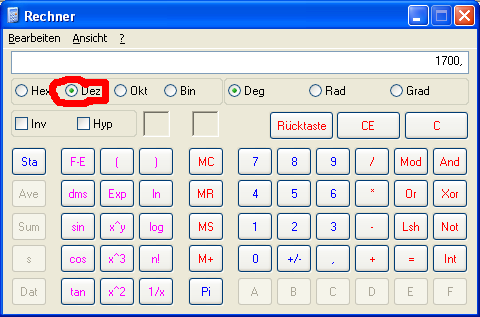

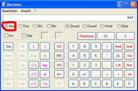

Das VI Unflatten From String macht nichts anderes, als den String am Eingang so zu interpretieren, wie du es im Typ angegeben hast. Wenn du sagst, du empfängst ein Paket mit 8 Bytes und sagst das sollen 4 X Unsigned Word sein, dann macht das VI aus dem String 4 Integers und wenn es mal nicht klappt, dan gibt das VI eine Fehlermeldung raus.
Gruss, Eugen
Ach ja, der Typ ist übrigens ein Cluster mit vier Unsigned Words, wie du es im ersten Post gesagt hast.
Die Konvertierung macht übrigens jeder Base Converter und sogar der Windows Calculator auch.

Mal eine Verständnisfrage:
06A4 im Hex-Display ergibt aber im Normal-Display nicht 1700, sondern zwei seltsame Zeichen.
1700 (ASCII) entspricht doch 3137 3030 (hex).
Habe ich da was falsch verstanden?

also ich sende in HEX. Je 4 Zeichen Hex Wert pro "Zahl" von denen wird jede "zahl" in je 8Bit Schritten übertragen. Das heißt je 1Byte = 1 Zeichen. Aus dem Wert dieses Zeichens oder zweier macht er dann ein ASCII Zeichen nach der Tabelle...
Noch mal zum umwandeln. also ich habe folgendes probiert und mal gleich mit angezeigt, was rein geht.. ich habe eine Array angeschlossen und als Typ eine Zahl bzw Zeich versucht reinzuziehen aber es klappt nicht. siehe anhang. (15 ist der Eingang von String nach Data)
