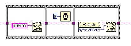

Das die Cases zusammen ausgeführt werden, kann gar nicht sein, da wird dein Serial Port Monitor zu langsam sein, denn du hast in den Cases 0-6 schließlich eine Wartezeit von Null drinstehen:

' schrieb:Case 0-6 bekommt er jeweils die gleiche Antwort. Deshalb kann ich die ohne Wartezeit ausführen!
So funktioniert das nicht.
Das "Senden" funktioniert so, daß die Bytes in den Sendepuffer geschoben werden, von wo aus dann mit irgendeinen windowseigenen Slave-Prozess die Serielle Leitung bedient wird. Das VI "Senden" hat keine Wartezeit.
Wenn Du danach sofort abfragst, wieviele Bytes im Empfangsbuffer sind, ist die Antwort immer Null, denn die Gegensstelle hat zu diesem Zeitpunkt noch nicht einmal die Nachricht bekommen, daß sie etwas senden soll.
Das machst Du sieben Mal hintereinader so.
Wenn dann einmmal eine Wartezeit kommt und sich Gelgenheit bietet, daß sich im Empfangspuffer etwas ansammeln kann, dann sind es garantiert nicht die gewünschten Bytes auf Grund er Anfrage beim letzten Senden, sondern irgendetwas ganz anderes. Was es ist ist, laßt sich schwer sagen, denn was weiß ich wie die Gegenstelle reagiert, wenn Du sieben Mal umittelber hintereinander etwas sendest ohne die Antworten abzuwarten. Vermutlich hat sie davon einen Hustenanfall bekommen.
Ganz und gar abwegig ist Deine Vermutung, daß das Warte-VI nicht richtig funktioniert.
Du solltest als Diagnose an alle Leitungen "Bytes im Buffer" Anzeigen oder Sonden anschließen, und nachschauen, ob überall die richtigen Bytes empfangen wurden, auch wenn Dich diese Bytes letztlich nicht interessieren.

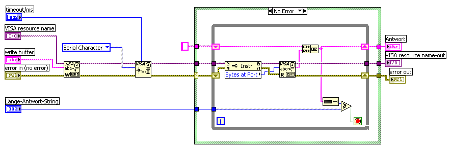

Nachdem mir gerade langweilig ist, habe ich dir mal eine Event-basierte Leseroutine gebastelt. Diese kannst du als SubVI einsetzen, dann wird dein VI auch wesentlich übersichtlicher. Was hierbei voraussetzt wird ist, dass du bei jedem Befehl wissen musst, wieviele Zeichen deine Antwort enthält.
Wenn jede Antwort mit einem bestimmten Zeichen (z.B. Carriage Return) abgeschlossen wird, könnte man die Leseschleife natürlich auch darauf hin umbauen.
Was du allerdings nicht vergessen darfst, nach dem Öffnen der Schnittstelle folgendes VI einfügen:
Lv85_img
Sonstige .vi  VISA_Lesen_mit_Event.vi (Größe: 23,94 KB / Downloads: 529)
P.S.: Sag mal, so ganz hast du das Konzept der StateMachine noch nicht verstanden, oder wieso baust du in "State 12" nochmal die komplette State-Machine ein?Hmm
