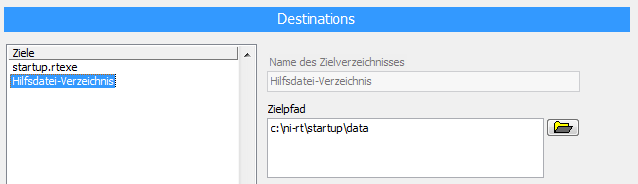

ich benutze eine CRIO 9022.
Ich will eine Textdatei lesen von der Rio. Das einzige Problem das ich habe ist der Pfad.
Also ich lade ein VI und die entsprechende Datei auf die Rio. Das VI soll ganz normal die Datei öffnen und bearbeiten.
Ich habe schon einiges gelesen und weiß das das Root Verzeichnis der Rio entweder c:\ oder /C/
Aber wo muss ich im Projekt Explorer die Datei platzieren damit sie im Root Verzeichnis der Rio landet?
16.11.2012, 11:03 (Dieser Beitrag wurde zuletzt bearbeitet: 16.11.2012 11:04 von GerdW.)
RE: Datenhandling auf CRIO
Hallo kschalle,
du musst die Datei nicht nur im Projekt-Explorer platzieren, sondern auch aufs cRIO kopieren...
Beim Erstellen einer RTEXE mache ich überlicherweise dieses hier:
Da hat man einen festen Pfad für seine Dateien: "Pfad der RTEXE" mit Unterverzeichnis "data"...

Was denn nun? Ein bestehendes cRIO-System mit (hoffentlich automatisch startender) RTEXE oder doch nur ein selbsterstelltes VI, welches du händisch in der Entwicklungsumgebung startest?
Willst du nur die Textdatei auf's cRIO schieben? Dies geht auch per FTP oder Webaccess/Browser...
