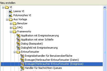

Irgendwie bin ich zu doof, das Producer-Consumer Design-Pattern in den Beispielen zu finden? Hat das in der deutschen Version irgendeinen komplett un-intuitiv übersetzten Namen?
Ansonsten, was das Umschalten angeht: Das Ziel ist, Anfangs mit einem gegebenen Wert zu starten und dann auf den Verlauf umzuschalten. Aus dem Verlauf wieder rauszuschalten ist (zumindest aktuell noch) nicht nötig. Es soll halt möglich sein, erstmal "in Ruhe" alle Temperatursensoren zu checken etc., bevor die eigendliche Messung über dem Verlauf gestartet wird...

(09.01.2012 15:17 )narrentanz schrieb:  Irgendwie bin ich zu doof, das Producer-Consumer Design-Pattern in den Beispielen zu finden? Hat das in der deutschen Version irgendeinen komplett un-intuitiv übersetzten Namen?
Das Producer/Consumer-Template gibts unter Datei»Neu
