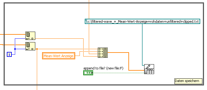

Hi, arbeite mit LV 8.5. Kann man das Schreiben von Array-Werten in eine Datei auch effizienter, d.h. schneller und ressourcensparender machen, als ich das im u.a. Beispiel mache?

Au Mann, immer noch dasselbe Chaos wie hier.
Hier als Anregung, ich habe mal in dem zuletzt hier geposteten VI aufgeräumt, und dann sieht das z.B. so aus:
