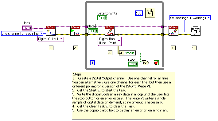

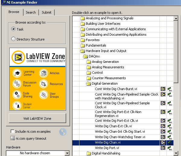

Beschäftige dich auch mal mit den Beispielen im NI-Examplefinder.
Wenn du einen Digitalen Kanal nur per Software-Timing auf Event-Basis steuern willst, hier ist das passende Bsp:
Umbau auf genau einen Kanal so:
MfG, Jens
