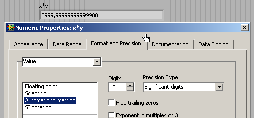

11.06.2007, 09:23
Datentypproblem (Bug?)
Hallo, Jörg,
also bei so einer Umrechnung kann eigentlich gar nicht exakt 6000 rauskommen.
Stell mal die Anzeige entsprechend Screenshot um, dann siehst du, was ich meine:
MfG, Jens

' schrieb:also bei so einer Umrechnung kann eigentlich gar nicht exakt 6000 rauskommen.
Wenn der Anwender/Kunde sagt, bei C geht das, dann hat er zuerst mal Recht. Tongue
Zitat:Stell mal die Anzeige entsprechend Screenshot um, dann siehst du, was ich meine:
Da schließe ich doch gleich draus, dass der Rundungsmode tatsächlich auf Down steht. Unsure
alles klar! Die Erklärung ist natürlich korrekt. Darauf hätte ich selber kommen müssen! :angry2:
Vielen Dank!
