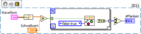

Ich das VI BooleanCrossing mal ausprobiert in einem Test Programm(siehe Anhang). Siehe da wunderbar; genau das was ich will. Immer wenn eine HI Flanke kommt wird eins hochgezählt, egal welchen Pegel das Signal hat.
Für meine Software wo ein Signal Analog eingelesen wird, habe ich das aller gleiche Programmiert und seltsamer Weise gar keine Hi Flanke erkannt???
Hängt das vielleicht am Signal, das der Null Pegel nie erreicht wird? Auch wenn der Motor nicht dreht, liegt eine Spannung am Hallsensor. Diese Unterliegt auch starkem Rauschen.
Habt ihr eine Idee? Ich hab mit Sicherheit einige Anfängerfehler in meiner Programmierung. Ihr könnt mich ruhig darauf aufmerksam machen, wie man das ganze besser programmieren kann Wink
lv11_img Hochgeladen
11.0 .vi  portataestelamcoMOD-1.vi (Größe: 46,57 KB / Downloads: 226)
11.0 .vi  Motordrehrichtungsänderung_test4.vi (Größe: 42,19 KB / Downloads: 213)

Hallo ck,
Zitat:Für meine Software wo ein Signal Analog eingelesen wird, habe ich das aller gleiche Programmiert und seltsamer Weise gar keine Hi Flanke erkannt???
Da sieht man mal wieder, das man eben nicht alles mit ExpressVIs erschlagen kann…
Was soll denn bitte herauskommen, wenn du eine Waveform mit 1000 Samples in einen skalaren boolschen Wert umformen lässt? Wenn du Flanken entdecken willst, musst du schon alle Samples begutachten…
Deine While-Loops bei den DO-Tasks sind auch hochgradig am DATAFLOW vorbei programmiert! Was soll der Stopp-Button außerhalb der Loops? THINK DATAFLOW!
Auch immer wieder bei Anfängern beliebt: Das Label eines Controls wegzulöschen…
Abgelehnt
Wieso hat dieser Stopp-Button kein Label? Würdest du in einer textbasierten Programmiersprache etwa so programmieren:
Code:
Hmm
Labels kann man verstecken (auf dem FP), aber sollte man nie löschen! Und auf dem BD sollte man sowieso immer den Namen eines Controls sehen!

Hab dem Stopp Button wieder einen Namen gegeben.
Ich möchte das sich die DO abwechselnd schalten. Dafür habe ich noch ein Paar Sachen die ich momentan nicht benötige eingefügt.
Das große Problem ist noch das zählen. Heist dass das ich mit den Express VI die Flanken nicht zählen kann??? Das wäre eine Katastrophe da NI zugesichert hat, dass es geht!
In welchen Wert muss ich den die Waveform umwandeln damit ich die Case- Struktur schalten kann?
Ich hab den skalar Boolschen Wert nur gewählt, weil das VI "BooleanCrossing" nur diese konvertierung annimmt.

RE: Dauerlauf eines DC-Motors
Hallo ck,
für den Anfänger gibt es ja die ganzen Tutorials, auf die ich in meiner Signatur verlinkt habe…
Und aktuell den "Summer of Webcasts" bei NI!
Schau mal hier:
Zitat:In welchen Wert muss ich den die Waveform umwandeln damit ich die Case- Struktur schalten kann?
Wozu eine Case-Struktur zum Flankenzählen?
Zitat:Ich hab den skalar Boolschen Wert nur gewählt, weil das VI "BooleanCrossing" nur diese konvertierung annimmt.
Manchmal muss man sich schon überlegen, was man wirklich haben will… Big Grin
Zitat:Heist dass das ich mit den Express VI die Flanken nicht zählen kann??? Das wäre eine Katastrophe da NI zugesichert hat, dass es geht!
Ja, es wird auch mit ExpressVIs gehen. Aber halt nicht so, wie du es programmiert hast… Wink
NI wird halt nicht müde, die großartigen ExpressVIs als Wunder-Allheil-Mittel anzupreisen - irgendwie muss man ja die Programmier-Anfänger (und die "Key-Account-Manager" dahinter) ködern. (Diese Aussage ist nicht gegen dich gerichtet, sondern gegen NI.)
