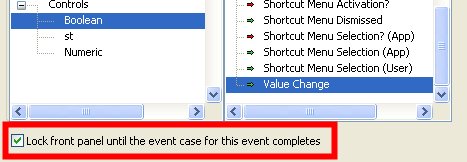

Und nun zum eigentlichen Problem:
LabVIEW reagiert uU deshalb nicht, weil der Code den du im anderen Thread gepostet hast, ws innerhalb einer EventStruktur liegt und das Event keine FP Aktionen zulaesst.
Disable die Lock funktion vom FP und es wird ganz normal laufen...

' schrieb:LabVIEW reagiert uU deshalb nicht, weil der Code den du im anderen Thread gepostet hast, ws innerhalb einer EventStruktur liegt und das Event keine FP Aktionen zulaesst.
Ohhhhhh,
diese Schleife ist zwar nicht IN einer EventStruktur sonder außerhalb wird öfter mit Value(Signaling) gearbeitet ... ich probiere das einfach mal
Gottfried
