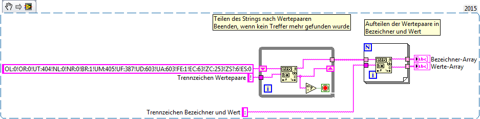

Ich habe deine Beispielzeile mal angenommen.
In der ersten While-Schleife wird der String solange an jedem "!" geteilt bis kein Trennzeichen mehr gefunden wird. Die gefundenen Stellen werden dabei in ein neues Array überführt und der Rest-String in die nächste Iteration per Schieberegister übergeben.
Sobald kein Trennzeichenmehr gefunden wird ist der zweite String leer und damit die Bedingung zum Beenden der Schleife TRUE.
Die zweite Schleife durchläuft in Abhängigkeit von dem Array nun jeden Wert und teilt diesen nach dem zweiten Trennzeichen.
Am Ende hast du zwei Arrays, einmal die Bezeichner und auf dem gleichen Index im anderen Array die Werte.
Der Anhang unten kann als .png abgespeichert werden und dann einfach per Drag&Drop in ein leeres VI gezogen werden, damit der Code sofort erstellt ist. (Siehe VI-Snipplet)
(Notfalls ist der Code in der 14.0 Version mit hinzugefügt.)
Die Anzeige und der Rest sollte eigentlich einfach sein Smile Die Arrays durchlaufen und per CASE Struktur die jeweilige Anzeige eben aktualisieren bzw. die Historie erweitern.

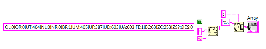

Mein Lösungsvorschlag:

(22.03.2016 10:49 )Freddy schrieb:  Mein Lösungsvorschlag:
Feine Sache. Diese Anwendung der Tabellen-String Funktion war mir auch noch nicht bekannt. Vielen Dank Smile
