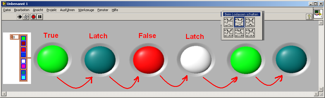

Moin Leute,
ich habe hier ein kleines Beispiel aus Vorlagen zusammengestellt und weiß leider nicht genau was dort passiert, kann es mir jemand erklären?
Ich wollte nur das Innere der Sequenz wissen und zwar wird die Nummerische Farbnummer gebündelt, warum etc.???
Ich hoffe mir kann jemand helfen ;-)
LV-Version 8.6
Sonstige .vi  farbspiel.vi (Größe: 7,98 KB / Downloads: 411)

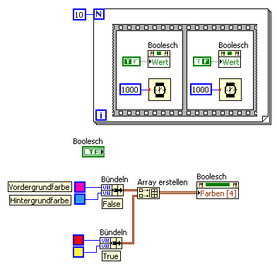

Dem Button Farben zuordnen!?
es wird gebündelt, da immer ein Array of Cluster (aus zwei Elementen) aus Vorder- und Hintergrundfarbe erwartet wird.
Für die Zustände Flase, True, False -> True und True -> False...
Schau:
So kann man es dann auch machen:
Aber ich hab keine Ahnung, wo dann die Hintergrundfarbe zu sehen sein soll..?
Gruß SeBa

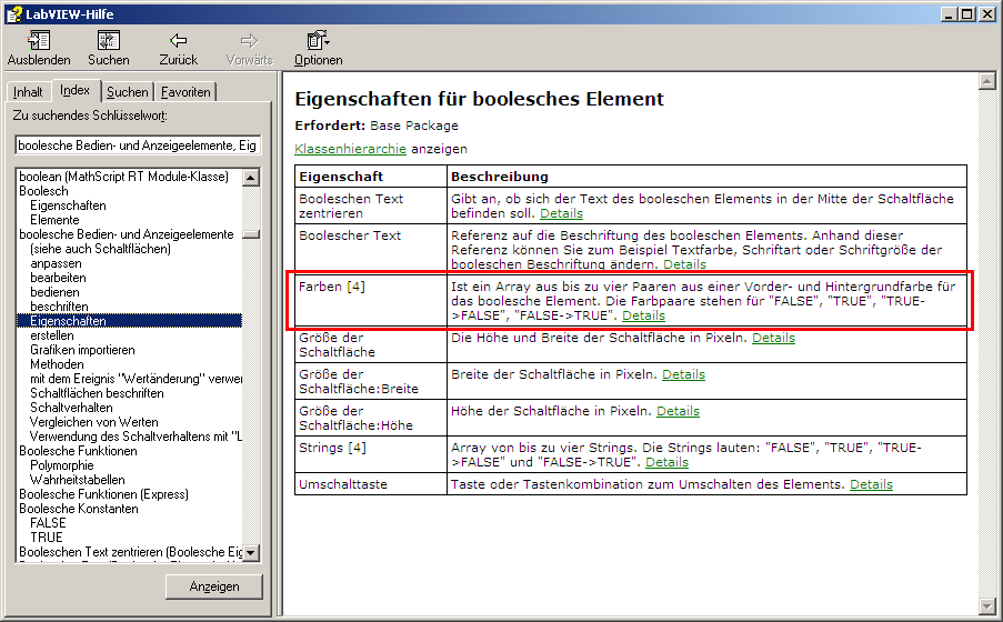

12.11.2009, 14:00
Beiträge: 4.230
Die "Übergangsfarben" sieht man nur bei booleschen Controls die im "Latch..."-Modus sind. Solange sie zwar betätigt, die Wertänderung von LV aber noch nicht "abgeholt" wurde (z.B. wenn der Button in einer SEHR langsamen Schleife abgearbeitet) wird, sieht man diese Übergänge!
Man kann ja 4 Cluster an den Knoten übergeben.. dann hat man für jeden Zustand Vorder- und Hintergrundfarbe.
Was ist denn jetzt die Übergangsfarbe? -> Ich hätte jetzt auf False->True & v.v. getippt, aber der Zustand des "Umschaltens" hat ja auch ein Farbpaar aus Vorder- und Hintergrundfarbe.
Wie sind die Farbpaare in der engl. LV Version genannt? Auch Vorder- bzw. Hintergrundfarbe? Finde ich verwirrend.
Ich kann mir 4/8 Farben erzeugen bzw. erklären... wo sind denn die andern Vier?
Sonstige .vi  farben.vi (Größe: 10,34 KB / Downloads: 364)
Lv85_img
Schaltet mal den Schalter langsam um, d.h. drücken + halten....loslassen....drücken+halten...loslassen...und guckt euch die Farben von Fläche und Rand an!
