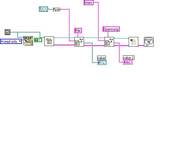

Hallo miteinander,
ich habe eine LV-Programm erstellt (LV 7.0), bei der alle Parameter in einem configuration file gespeichert sind.
Problem: Der Pfad des configuration files muss nicht im Programmcode fest vorgegeben werden,
sondern auch als parameter im configuration file aufrüfbar sein: Also ich möchte das config file path in der Konfigurationsdatei selbst speichern. Welche mögliche Lösungen sind dafür notwendig.
Schon mal Vielen Dank.
Gruß Denise.

du kannst doch einen Filepath einfach in einen String umwandeln und dann als String in deinem config file speichern.
Was du jetzt natürlich irgendwie wissen musst, wo liegt dieser config-file in Relation zu deinem Programm. Soll er immer im selben Verzeichnis liegen? Oder relativ dazu in einem Unterverzeichnis? Dann nimmst du die Funktion "current vi path" und baust dir daraus den Pfad zu deinem config-file.

Hallo und Danke erstmal für die Antwort,
ich habe es etwas so gebaut, aber es funktionniert nicht. Der config-file soll nicht immer im selben Verzeichnis liegen.
In meiner Konfigurationsdatei habe ich so initialisiert -> C:=Dokumente und EinstellungenofodjoEigene DateienLaser.ini
kannst du vielleicht deine Idee noch genaue formulieren bitte. Danke im vorraus

Also Jens G hat das ja schon deutlich gemacht: Irgendwie muss das Programm wissen, wo die Ini steht, sonst funktionieren alle relativ/dynamisch gebauten Pfade im Programm nicht!
Als Workaround wäre aber folgendes denkbar: Du baust dir eine Initialisierungsdatei, die du z.B. als "BasicIni.xyz" als Binärdatei abspeicherst. Diese Datei liegt immer direkt "neben" deiner eigentlichen Applikation und kann nur aus der Applikation heraus sinnvoll bearbeitet werden, weil nur du (d.h. dein Programm) den "Schlüssel" kennt, wie der Inhalt der BasicIni.xyz zu interpretieren ist. In dieser Datei - deren Pfad relativ zur Applikation hart codiert ist - steht nur eine einzige Angabe, nämlich der Pfad zur richtigen/eigentlichen Ini-Datei.
Wenn jemand die BasicIni-Datei löscht, blendest du bei Programmstart nen Dialog mit PathControl ein mit der Meldung "Ini-Datei nicht gefunden...bitte auswählen...blabla..." und speicherst dann diesen Pfad wieder in ne neue BasicIni-Datei.

Irgendwie drehst du dich im Kreis:
Du willst in der Datei selber den Pfad zu dieser Datei abspeichern, aber nicht zulassen, dass das Programm/VI irgendwie intern davon weiss. Wie soll das gehen?
Die Lösung aus diesem Dilemma habe ich dir in meiner ersten Antwort schon angedeutet und Achim hat es gerade noch mal auf den Punkt gebracht.
Also, überdenke mal dein Konzept. Oder arbeite mit relativen Pfaden.
