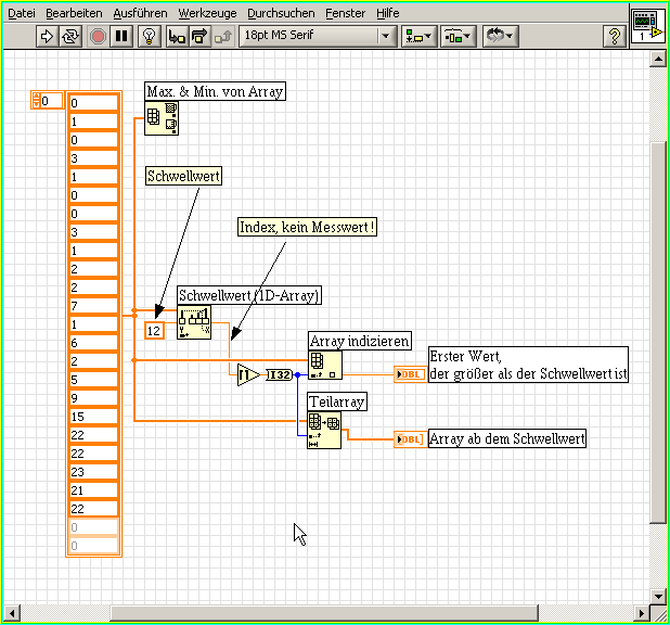

Hallo IchSelbst,
ja, ich denke, dass deine Idee auch gut geeingnet ist!
Denn in dem Fall, kann ich mir die Wandlung in Nullen und Einsen ersparen und ebenfalls die Erkennung, wann sechs Nullen/Einsen aufeinander folgen, sowie das anschliessende Neusetzen der davorliegenden Werte.
Wie heissen denn die beiden Funktuionen, die du erwähnt hast?
Dann müsste es allerdings auch eine Möglichkeit geben, einen Sprung von negativen zu positiven (oder anders rum) Werten zu erkennen..... Und ich dachte, dass es vielleicht einfacher ist, wenn ich nur Nullen und Einsen habe. Wink

Detektion von sechs gleichen aufeinander folgenden Werten
Heyyy Totti,
eigentlich wollte ich die Sechserpacks nicht entfernen, sondern sobald eines entdeckt wurde. alle Werte bis zu Beginn des Sechserpacks auf den gleichen Wert des Sechserpacks setzen....
Nur da weiss ich noch nicht genau wie....

Heyyyyy,
mmm, ne. Ich würde gerne von vorne anfangen zu suchen, solange, bis ich das erste sixpack von meintewegen Nullen gefunden habe. Dann setze ich alle Werte bis zum Sixpack auch auf Null und suche dann nach dem Sixpack weiter. Dann finde ich zum Beispiel eine Weile später ein Sixpack aus Einsen. Wenn dies der Fall ist möchte ich alle Wert zwischen dem Ende des Nuller Sixpacks und dem Beginn des EinerSixpacks auf Eins setzen......
Ich bin mir aber noch nicht so sicher, ob das machbar ist......
Ich sach mal so:
' schrieb:Nur da weiss ich noch nicht genau wie....
Das hab ich so erwartet. Wink
Da ja jetzt klar ist, was du machen willst - Grundrauschen weg, Flanke finden - würde ich sagen, stürzen wir uns mal auf die vorhandenen Elemente, die für sowas vorgesehen sind.
Leider, kann ich wie immer erst heute Abend das SubVI suchen, in dem ich so was ähnliches gemacht habe.

03.03.2009, 20:52
Beitrag #30
Beiträge: 3.708
' schrieb:Wie heissen denn die beiden Funktuionen, die du erwähnt hast?
Ich hab dir mal ein Bild gemacht. Eigentlich geht fast alles auch alleine mit den Elementen der Array-Palette und ein wenig Basis-Mathematik.
