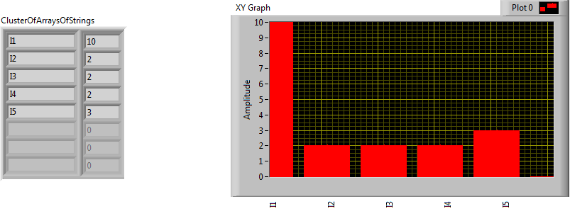

Hallo leute,
ich kann mir das nicht vorstellen, dass Labview soclhe Graphen nicht hat. Ich suche eine Graph, der in x Achse 1-D Array aus String darstellt und in y Achse Integer oder double.
Ich habe solche Graphen im Netz gefunden. sie liest aller dings nur Strings und stellt es graphisch vor. Das heisst, ein Array besteht aus 5 A, 2 B und 7 C. Dies werden in ein Grapg dargestellt.
Das Bild veranschaulicht was ich suche. Falls jemand ein Idee hat, bin ich dankbar.

Meines Wissens kannst du ohne weiteres keine Strings der X-Achsen-Skaleneinteilung zuweisen.
Damals gab's zumindest keine Möglichkeit: http://www.labviewforum.de/thread-21233.html

Das geht wohl nur mit workarounds.
Hier ein paar links:
http://lavag.org/topic/13706-text-labels...s-of-plot/
