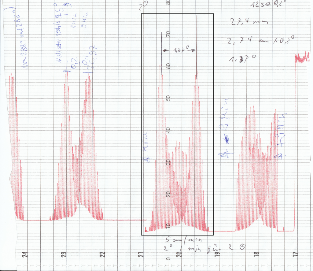

Zitat:Vermessen wird eigentlich ein Impuls mit einem Doppelpeak.
Zeig mal ein Bild davon. Wieso machst du den guten Mann nicht komplett arbeitslos und lässt das programmatisch messen? Sicher kein großer Aufwand.

' schrieb:Zeig mal ein Bild davon. Wieso machst du den guten Mann nicht komplett arbeitslos und lässt das programmatisch messen? Sicher kein großer Aufwand.
Hier das Bild. Im eingerahmten Bereich siehst du die 2 Peaks, da legt er per Hand das Geodreieck an und misst den Abstand (2,74cm), da er weiss wie schnell der Schreiber läuft, kann er dann den Winkel 1,37° ausrechnen.
Ich mache Ihm erst mal eine Lösung, wo er beide Cursor per Maus setzen kann, und aus dem dT des Signalverlaufs und der Cursorposition kann ich den Abstand der Cursor in Sekunden mal Faktor = gesuchter Winkel berechen.
Danke für eure Hilfe, das Bild nur weil du danach gefragt hast....Big Grin
