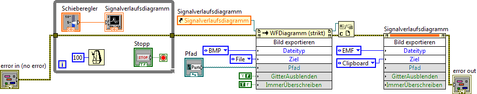

hab ich mir mal angeschaut, und ich glaub das ist genau das was ich auch benötige.
Aber das Beispiel von dir mit der Invoke Node / Methode sieht bei mir irgendwie anders aus, oder mach ich da was falsch??
..@ Jens, hast du zufällig dein Beispiel noch irgendwo als VI rumliegen?

Eine (2) Möglichkeit(en) ein Signalverlaufsdiagramm zu speichern
Lv80_img
Sonstige .vi  SignalverlaufsDiagrammBild_speichern_lv80.vi (Größe: 27,46 KB / Downloads: 509)

Dank dir!
Hat super geklappt. "freu" Smile

@tommy111:
Was du als Link gepostet hast, ist die InvokeNode, um einen Screenshot eines gesamten FP zu bekommen.
Was du als Bild hochgeladen hast, ist die InvokeNode, die halt direkt einen Screenshot eines Graphen exportiert. Funktion ist dir ja jetzt klar.

Aber nochmal ne Frage zu dem Programmbeispiel von ImExPorty...
in diesem Beispiel speicher ich ja das Diagramm sobald ich die Schleife stoppe. Gibts ne Möglichkeit, das Diagramm mittels separaten Button abzuspeichern ohne dass die Schleife angehalten werden muß?

Latürnich geht dasch!
Und es führen viele Wege zum Ziel.
1. Mglk: Einbau einer Case-Struktur in die laufende Schleife (mglw. nicht ideal).
2. Mglk: Verwendung einer Event-Struktur in einer State-Machine (oder noch besser in einer Producer-Consumer-Struktur mit Event-Handling).
etc etc etc
MfG, Jens

Zitat:1. Mglk: Einbau einer Case-Struktur in die laufende Schleife (mglw. nicht ideal).
..hmm, hab ich schon versucht, aber wie du schon sagst, ist net so wirklich ideal...
Zitat:2. Mglk: Verwendung einer Event-Struktur in einer State-Machine (oder noch besser in einer Producer-Consumer-Struktur mit Event-Handling).
..hört sich ja schonmal besser an, aber.., wie genau soll das funktionieren? Könntest du evtl. kurz sowas erklären, z.B. in dem kleinen VI von ImExPorty einbauen?? Rolleyes

' schrieb:..hört sich ja schonmal besser an, aber.., wie genau soll das funktionieren? Könntest du evtl. kurz sowas erklären, z.B. in dem kleinen VI von ImExPorty einbauen??
Nö, denn
1. hierzu gibt es schon genügend Bsps im Forum.
2. Schau dir die entsprechenden Strukturen an, indem du in der IDE unter dem Pulldown-Menü "File -> New..." auswählst, da ist das alles schon als "Template" drin.
3. Selbstlernen/-machen macht schlau und hat einen viel höheren Befriedigungsgrad für dich selbst.
