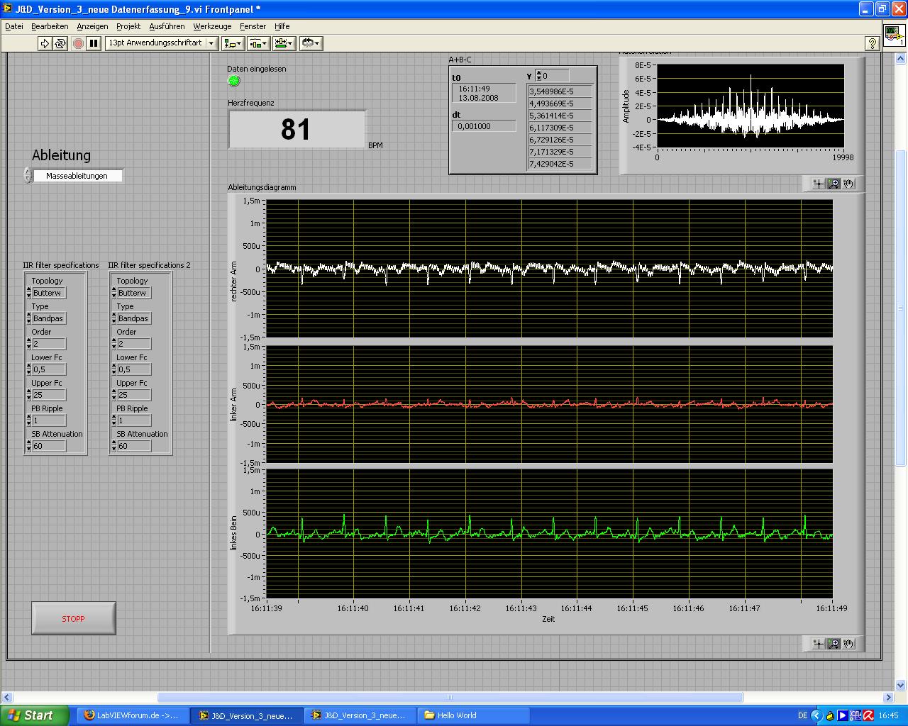

also ich sitze jetzt schon seit zwei Tagen an dem Problem und hoffe einer von euch hat da en Tip (Lösungsansatz) für mich.
Ich hab mir ein LV Programm geschrieben mit dem ich durch auslesen von Spannungswerten aus einem Simulator ein EKG darstellen lassen kann.
Soweit so gut.
Problembeschreibung:
Drücke ich nun den "Stopp" Button bleibt auf dem Bildschirm das Diagramm stehen. Nach dem Drücken des "Stopp" Buttons wollte ich mir jetzt per "Speicher" Button (noch nicht vorhanden) das aktuell auf dem Bildschirm dargestellte Diagramm als Bilddatei abspeichern können. Zusätzlich will ich mir die dazu gehörenden Messwerte dieses Diagramms in eine Textdatei abspeichern können. In dieser Textdatei soll die Uhrzeit (x-Achse) und der zugehörige Spannungswert (y-Achse) als Spalte abgespeichert werden.
Wie gehe ich da nun am besten vor??
Ich hab mal einen Screenshot bei einer Datenmessung gemacht.
Das VI schick häng ich auch mal besser an diesen Thread ran. Version Lv85_img

Aber das geht natürlich nur, solange dein VI läuft. Und wenn du den Stopp-Button drückst, dann steht es ja bei dir.
Also, lass dir noch was zwecks Anwender-Steuerung einfallen (z.B. Event-Struktur, etc etc etc)

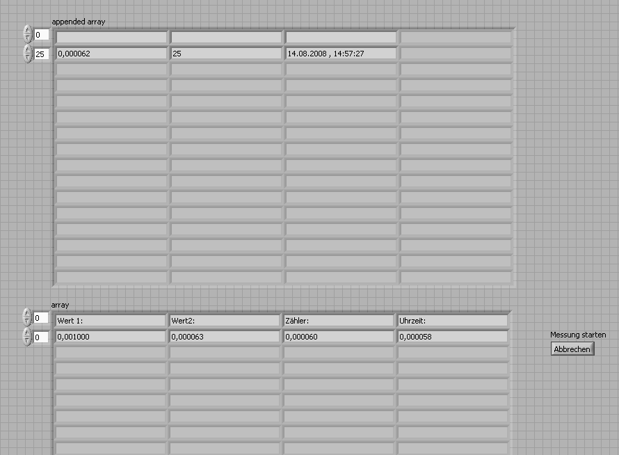

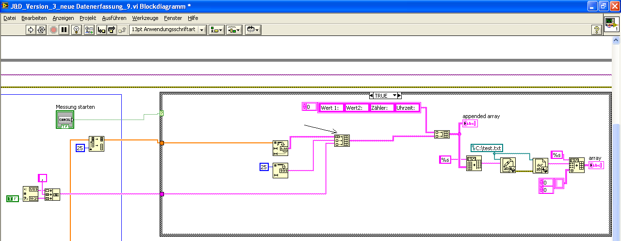

..also ich hab das jetz mal versucht bei mir einzubauen, aber irgendwie schreibt der mir meine Messwerte immer in eine Zeile. Huh
Ich glaube das hängt an meinem Signal das ich da in das Array reinschreibe?!
Ich verlier hier echt bald die Nerven..glaub ich geh mir mal en Bier aus em Kühlschrank holen.Prost
Hier nochmal das komplette VI Lv85_img

OK,
habs jetzt doch hinbekommen.
Warnung1
LV sieht es wohl nicht so gern wenn man in Schleifen und Case's mit p&c Sachen hin und her kopiert.
Dann mal vielen Dank für die nette Hilfe! Top2
