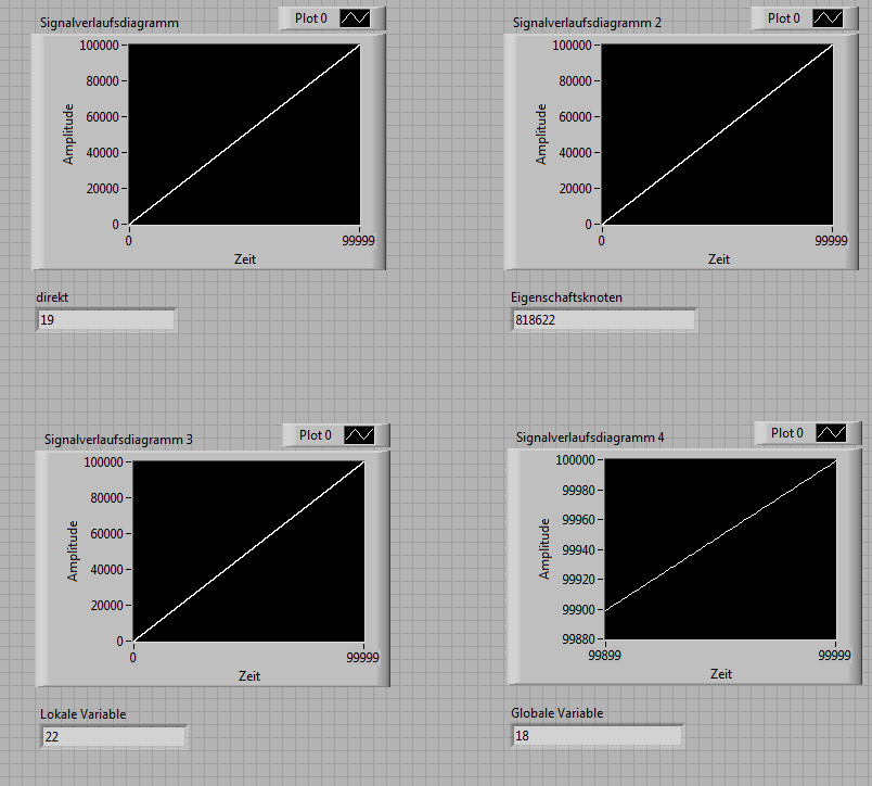

ich wollte mal austesten, wie lange es dauert ein Diagramm Punktweise zu füllen und zwar
direkt, über Eigenschaftsknoten, lokale Variablen und globale Variablen.

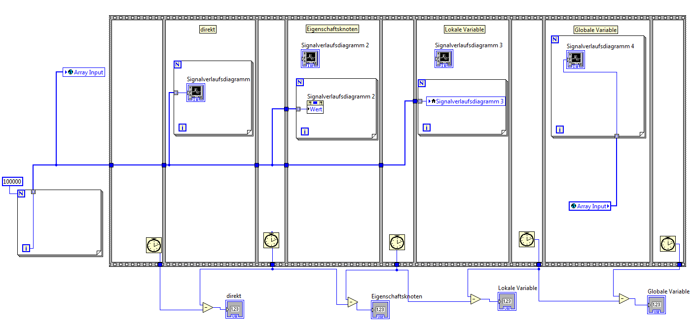

Dazu erzeuge ich zunächst ein Array und dann lese ich das Array Punktweise in die Diagramme ein.
Was mich etwas verwundert ist, dass die Diagramme, die direkt, über lokale Variablen und globale Variablen
gefüllt werden, selbst bei 100.000 Werten nur einen Bruchteil einer Sekunde benötigen,
während es über den Eigenschaftsknoten Minuten dauert.
Habe ich irgendwo im Programm einen Fehler gemacht?
Ich hab zwar schon gehört das Eigenschaftsknoten langsam sind, aber gleich so langsam??
Zudem wundert es mich, dass 100.000 Werte nahezu sofort bei den anderen drei Varianten gezeichnet werden,
so als wären es Graphen und nicht Diagramme.

Ich hatte auch mal die Unterschiede zwischen direkten V., lokalen V., globalen Variablen und Eigenschaftsknoten untersucht. Deine Ergebnisse einigermaßen kompatibel mit meinen: Der Zugriff auf lokale Variablen dauerte kaum länger als der direkte Zugriff, der Zugriff auf eine globale Variable dauert unwesentlich länger, hingegen dauerte der Zugriff über den Eigenschaftsknoten "Wert" etwa 200 mal länger. Bei Dir ist es allerdings noch viele länger, das ist schon arg, aber die Messmethode ist korrekt. Da kann man nur einmal mehr sagen: Finger weg vom Daueraufruf von Eigenschaftsknoten in zeitkritischen Schleifen.
Dass ein Diagramm so schnell beschrieben wird,liegt an der in LV überall eingebauten Intelligenz. Wenn Du also denkst, die Update-Geschwindigkeit müsste durch das relativ langsame Zeichnen der Graphik ausgebremst werden, dann unterschätzt eben diese Intelligenz. Das Lesen der Daten und die graphische Darstellung derselben sind unterschiedliche interne Tasks mit unterschiedlicher Priorität. Und wenn die Updaterate der Daten höher ist als die mögliche Updaterate der eigentlichen Graphik, dann werden pro Graphik-Update nicht ein, sondern entsprechend viele Plotpunkte upgedatet. (Im Laufe der Jahre ist LV immer schneller geworden. Es kann sein, dass das bei älteren Versionen von LV noch nicht so schön funktioniert hat wie jetzt)

Ja, Eigenschaftsknoten sind langsam, denn:
- Sie laufen auf jeden Fall im UI-Thread.
- jedes Setzen einer Eigenschaft oder des Werts erzwingt (!) ein Frontpanel-Update.
Bei Setzen per Terminal oder per lokaler Variable wird ein FP-Update nicht zwingend durchgeführt, deshalb geht es da recht flott.
