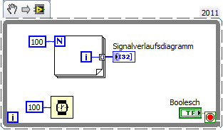

Zitat:Aktuell zeigt mein Diagramm mir Daten von 5 Sekunden an. Danach wird es gelöscht und fängt wieder neu an.
Dann hast du wohl den Standard-Darstellungsmodus Streifendiagramm zu Laufdiagramm geändert…
Zitat:Mein DAQ-Assistent drückt bei 100 zu lesenden Werten bei einer Rate von 1 KHz alle 0,1 Sekunde einen Wert in das Diagramm.
Wenn der DAQ-Assi 100 Werte liest, dann schreibt er auch 100 Werte in den Chart…
Zitat:Heißt das mein Diagramm kann sich aktuell (1024*0,1 =) 102,4 Sekunden etwas merken?
Dein Diagramm kann Daten für 1024S/1kS/s = 1.024s anzeigen, zumindest wenn ich das ohne ExpressVI ausprobiere:
Mit ExpressVI kann die Sache etwas anders aussehen, da mir nicht klar ist, wie der DDT intern die Daten weiterreicht. Dafür nutze ich ExpressVIs zu selten - und wenn, dann würde ich die Daten sofort nach dem DAQAssi in ein vernünftiges Datenformat umwandeln…

Du sagtest, dein Diagramm kann Daten für 1024S/1kS/s = 1.024s anzeigen...
Ist das der Maximalwert, wenn ich zu lesende Werte auf 1024 setze bei einer Rate von 1 KHz im DAQ Assi?
21.08.2014, 17:03
RE: Diagrammdaten nach Excel exportieren
Offtopic2
Bei DDT verhält sich das Chart so wie bei Waveforms. Jetzt wird die Historie in "Anzahl Waveforms/DDT" gezählt. Das Chart kann in diesem Fall also durchaus deutlich mehr Messpunkte enthalten als beim Schreiben einzelner Werte.
